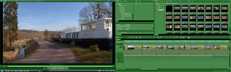

  4. comptesupprime20181127
    2 écrans avec Edius
    Si la carte a deux sorties il est facile de se faire un espace de travail très pratique.
    Affichage à la demande, nommé, mémorisé et rappelé suivant le travail en cours, voici ce que j'utilise : montage, et en attendant une sortie HD un des écrans est plein format en visionnage montage, plus confortable que la visionneuse classique.

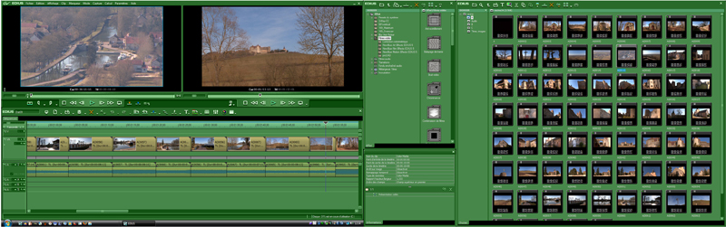

  5. kokkarin
    3 470
    15
    1 044
    deux écrans
    Je viens de prendre pour ma nouvelle station deux ecrans en 24" l'un contient la TL et l'autre un eizo, le hd2442 qui a une touche "magic" qui me permet de mettre l'image HD en full écran lorsque j' en ai besoin, puis de repasser a l'écran de montage avec les 2 visionneuses, les palettes... d'un clic... bien pratique a mon avi
    kok

  7. kokkarin
    3 470
    15
    1 044
    C'est exactement cela Marc
    en cliquant sur le bouton IMPUT en face de l'écran je choisi la sortie d'affichage
    soit hdmi soit vga
    J'ai 2 eizo tout deux en full HD par contre l'un plus dédier au graphisme le fx 2461 et l'autre FX HD2442 pour la visualisation des montages.
    Au départ pour la qualibration petit soucis car la sonde gère en fait un écran plus l'autre,( donc règlait le 1er puis déréglait le 1er lorsque je calibrai le second) d'après les renseignements que j'ai pris auprès eizo il me fallait une double carte graphique...pour que la sonde calibre l'un sur une carte puis l'autre sur l'autre carte...petit détail corrigé avec la réglage manuel.
    Sinon les images sont superbes
    ... et ce bouton c'est vraiment pratique et un gain de place sur mon bureau...
    Kok

  9. kokkarin
    3 470
    15
    1 044
    En fait non
    tu peux sur l'autre écran mettre la TL plus ton chutier et tes palettes, et garder celui là en monitoring uniquement
