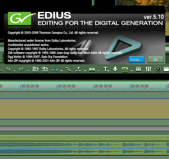

  4. comptesupprime20181127
    Edius 5.10
    Je viens d'installer la V 5.10, pas encore eu le temps de l'utiliser beaucoup, à l'ouverture mes projets sont là intacts, ce qui change d'entrée: l'audio est sur deux rubans séparés G-D, bien !
    Si l'on coupe la sortie audio d'une piste avec l'icône HP en tête de piste elle se met en filigrane, donc bien visible, car justement elle n'est plus visible sur la TL !
    Chez moi, avec ma connection internet anémique il m'a fallu 4 h de téléch, 7 fichiers de 200 m, et le der env 64, 1 .ZIP, et 7 .RAR .
    Je vais l'utiliser, j'oubliais car rien ne l'indique, le soft est totalement en Français, et installé sur ma V 5.01 directement.
    Pas installé maj DVD que je n'utilise pas, en réponse à une demande plus haut !
    Donc, à suivre ! Pas réussi à téléch le manuel, bug et échec !
