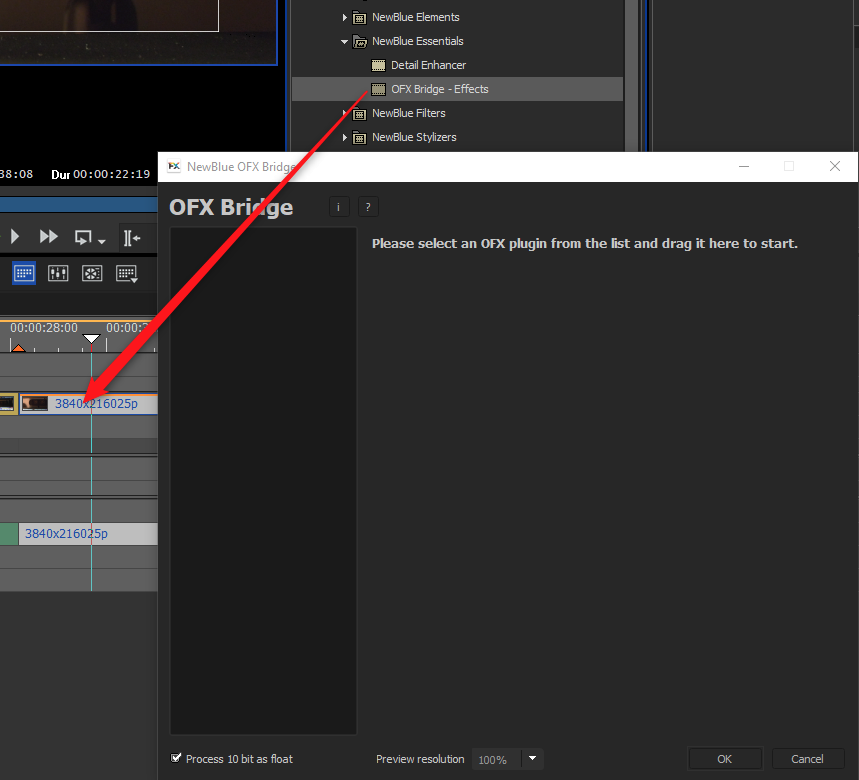

    EDIUS X les effets New Blue Fx Bridge n' apparaissent pas dans la palette d' effets chez moi . Quel est le problème ?[​IMG]
      113.1 KB
      193

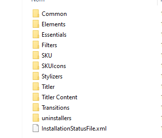

    Hello , je ne vois pas trop comment récupérer par copier coller. j'ai copier le contenu du dossier C:\Program Files\NewBlueFX que j'ai déposé dans le dossier C:\Program Files\Grass Valley\EDIUS X\PlugIn\NewBlueFX.
    Voici le détail des fichiers
    --> et voila ce que je vois dans OFX Bridge ..quand j'ouvre la boite de dialogue . Je n'ai toujours rien
    Pouvez vous me guider sur la bonne démarche pour retrouver le Plug-in NewBlueOFXBridge inclus dans Titler pro ..
    Mlulu

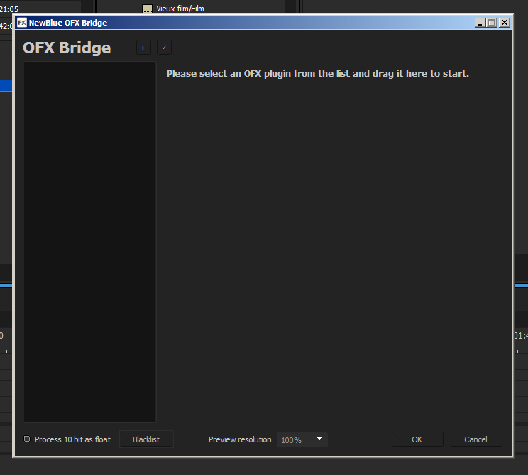

    Bonjour Khronos

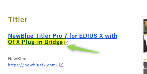

    Merci pour ton message. Dans la Version X nous avons avec TitlerPro7 le package OFX , donc je devrais voir les effets en ouvrant la palette d'information .. hors la liste est vide écran noir !! , comment faire pour obtenir cette liste d'effet ..
    Pour l'installation d'OFX bridge V2 je n'ai pas le lien de téléchargement.
    Le téléchargement est accessible depuis Edius /aide / télécharger le contenu bonus pour edius X ..et je
    Encore merci pour ton aide .
    Mlulu
