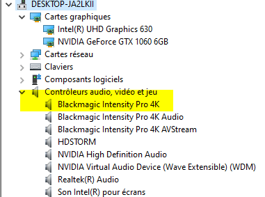

  6. georgesv
    1 300
    283
    +0 / 5 / -0
    Non elle n'apparait pas
  7. georgesv
    1 300
    283
    +0 / 5 / -0
    Oui elle est bien reconnue dans son entièreté y compris audio et AVstream

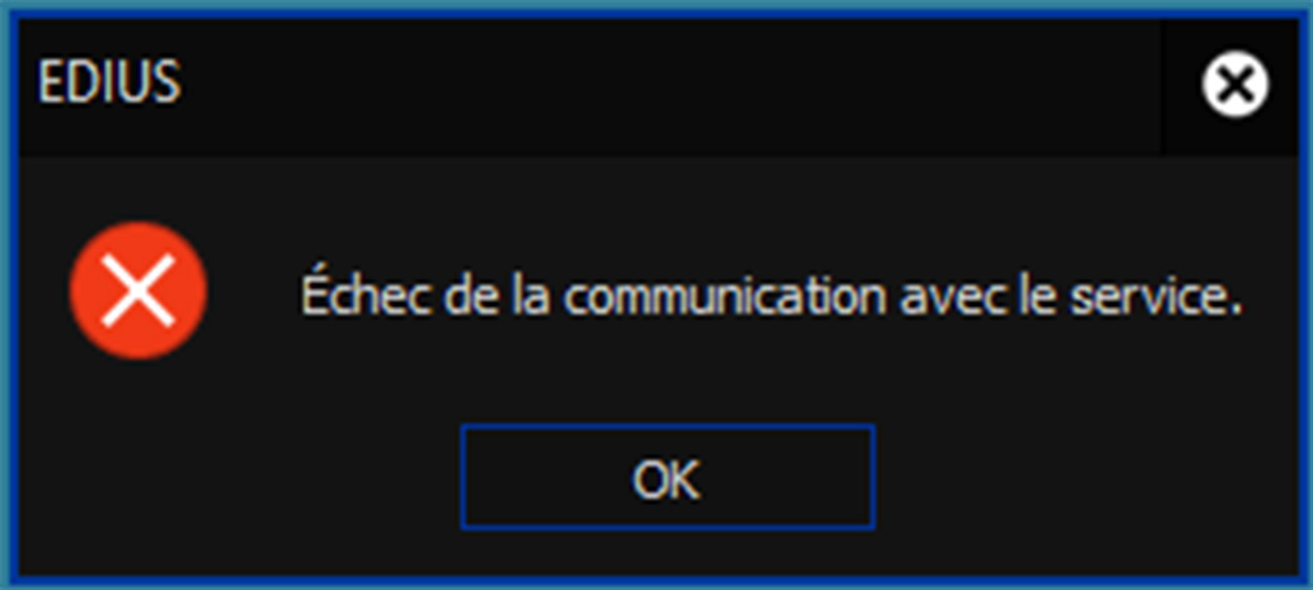

  12. Pickup2
    3 250
    1 547
    +4 / 22 / -0
    Bonjour
    Bug Edius X WG: Impossible de faire démarrer Edius , après l'écran de démarrage j'ai le message suivant : " Erreur EDX.jpg A quoi corresponds ce message ?
    Comment résoudre ce probléme ?
    Pickup2
  13. jMc Films
    30
    +1 / 0 / -0
    J'ai eu le même problème après 3 jours d'installation.
    Désinstallation d'Edius X WG,nettoyage du registre avec CCleaner puis réinstallation d'Edius X et tout est rentré dans l'ordre.
    jMc
  14. Pickup2
    3 250
    1 547
    +4 / 22 / -0
    Merci pour cette info. J'ai réussi à résoudre ce problème d'une façon différente suite aux conseils de mon revendeur de Edius (ATVS).
    Dans le license manager déasctiver la licence et la réactiver en entrant à nouveau les N°de série. Le premier essai n'a pas fonctionner, le deuxième essai à fonctionner après un redemarrage de mon PC.
    Pickup2

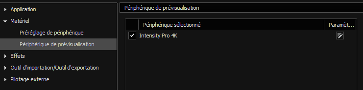

  15. mlulu
    231
    +11 / 13 / -0
    @georgesv
    toujours pas opérationnel cette carte?
    1-Telecharger le dernier driver Desktop video setup version 11.6 sur le site BM Centre d'assistance technique | Blackmagic Design
    2-elle doit apparaitre dans le gestionnaire de périphériques
    3-Puis dans Ediux X depuis paramètre / système / matériel sélectionner la carte ..
    bon montage ..
    Mlulu
