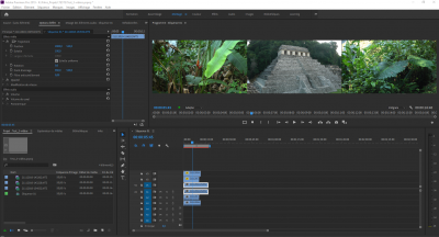

    Bonjour à tous,
    Sur Premeire CC 2018, je dois réaliser un montage pour dans lequelle j'ai 3 ecrans actifs en mème temps. Il s'agit d'une projection dans une salle avec 3 ecrans : 1 central et deux lateraux. J'edite donc un film qui doit etre synchro entre les 3 ecrans : P1, P2 et P3.
    J'ai donc :
    3 timelines : 1 timeline pour chaque ecran (P1, P2 et P3)
    1 timeline principale qui regroupe les 3 ecrans/timeline secondaires
    La difficultés est de synchroniser les 3 timelines entre elle, puisque lorsque je clique sur un timeline secondaire, ma fenetre de visualisation change pour me montrer cette timeline alors que je voudrais garder la visualisation sur mes 3 ecrans.
    Je suis pas sûr d'ètre super clair ...
    J'ai jeté un oeil à la solution multi-cameras, mais a priori ça permet de "fusionner" differentes cams en un seul flux/ecran avec des clips qui s'enchainent, provenants d'une cam 1, 2 ou 3.
    Dans mon projet j'ai besoin d'avoir le resultat des 3 timelines sur un seule fenetre de Premeire.
    Sur After on peut bloquer une fenetre de visualisation sur une timeline en particulier (cadena sur la fenetre de previsualistion), ce qui permet d'editer un sous-timeline tout en visualisant la resultat sur la timeline principale, mais je ne trouve pas cette option sur Premiere.
    Je suis donc obligé d'editer un sous-timeline "à l'aveugle" puis de switcher avec "Shift+4" sur ma visualisation de timeline principale.
    Une idée pour fluidifier le workflow ?
    Merci

  6. ogt
    Pip = Picture In Picture : incrustation d'une image dans une autre (en échelle réduite).
    Je regarderai demain, mais j'ai l'impression que l'on peut simplement travailler avec trois (groupes de) pistes vidéos, que l'on active à la demande, plus simple et précis pour la synchronisation que 3 séquences.
  7. giroudf
    +891 / 4 050 / -39
    c'est deja ce qu'il fait , mais quand tu travailles sur une timeline, tu n'a pas le preview sur une autre.
  8. ogt
    C'était tard hier soir, et je n'ai sans doute pas bien lu.
    Mais je ne parlais pas de séquences différentes, mais de pistes sur la même timeline, que l'on peut rendre visibles ou pas en cliquant sur l'œil.
    Je pense donc que la meilleure solution, pendant le montage, est de travailler en multicam, et au moment de l'export, ne reprendre que chaque piste individuelle.
    Il existe bien le Moniteur de référence, mais il n'y en a qu'un et s'applique sur la séquence courante.

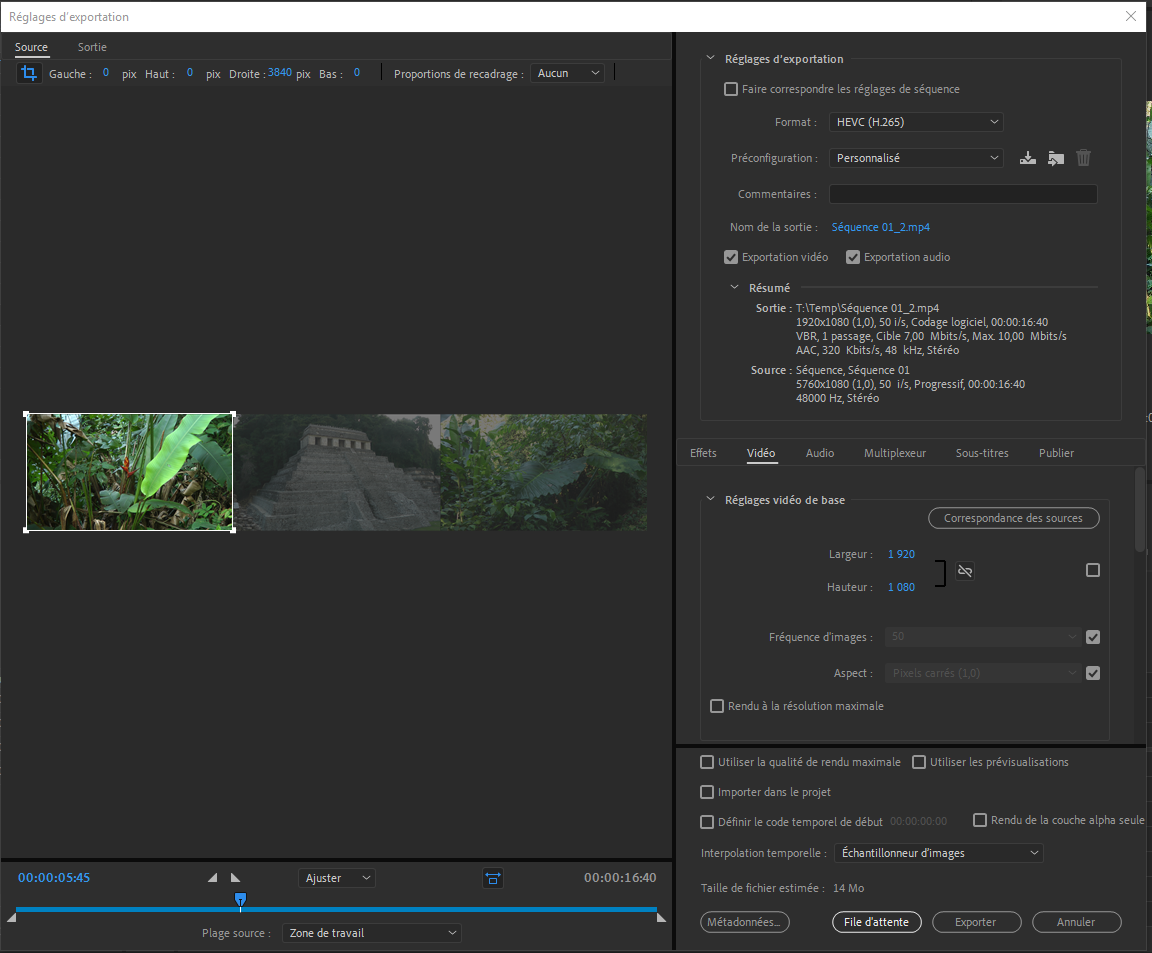

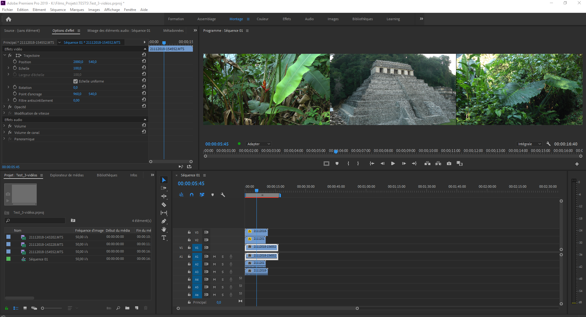

  12. ogt
    Apres réflexion, je partirais sur l'idée de Video92, avec une seule séquence de résolution x3, en appliquant un déplacement de chaque piste, puis à l'export on remet 1920*1080 et on recadre dans le panneau gauche de l'export.
    Très simple à faire et a gérer en cours de montage, et plus performant que les incrustations (PiP)
