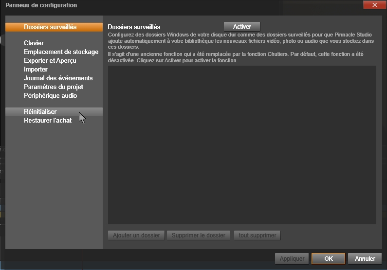

    J'avoue que j'avais raté cette question. Alors comme tu n'es pas surpris, il faut accepter en cas que les polices n'apparaissent plus qu'il y a un souci avec l'installation! Comme tu n'as pas envie, malgré les soucis, de réinstaller Studio, as-tu penser à faire comme l'image jointe? Ne t'inquiète pas, ce n'est pas trop fatiguant...simplement un peu de patience...

    Merci pour la réponse. J'avais oublié que l'on pouvait réinitialiser.
    Pour l'instant, mes projets étant presque terminés, je veux éviter cette désinstallation-réinstallation. Je m'en occuperai quand tout sera fini et si la réinitialisation ne donne rien.

    La réinitialisation n'a rien changé. Donc, je verrai plus tard pour la réinstallation.
