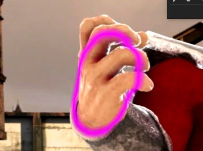

    j'ai créé un masque suivant la main d'un personnage avec le Roto pinceau sur une séquence et j'ai maintenant besoin d'en modifier certains bords pour qu'il colle mieux avec mon effet.
    Le problème c'est que quand je suis retourné dans mon calque avec l'outil Rotopinceau, le mode d'édition de celui-ci a complètement changé : Il ne s'agit plus des contours roses bien pratique qu'on peut légèrement adapter avec le pinceau, mais maintenant de gros tracés sur lesquels mon pinceau n'a presque pas d'influence, impossible d'être précis avec ce mode d'édition là, et donc impossible de bien éditer le masque sur mon effet... Quelqu'un saurait comment retrouver les tracés roses qu'on a au début et ainsi éditer la forme de mon masque ?
    Merci d'avance !
    ci jointe une photo du tracé imprécis que j'ai maintenant, et ici un lien de ce que je voudrais réavoir :
    (à 4m45)

    merci de la réponse
    enfaite après avoir bidouillé je me suis rendu compte que c'est l'option de contour progressif qui rend le trait imprécis comme ça, je l'ai remise à 0 et tout est réglé !
