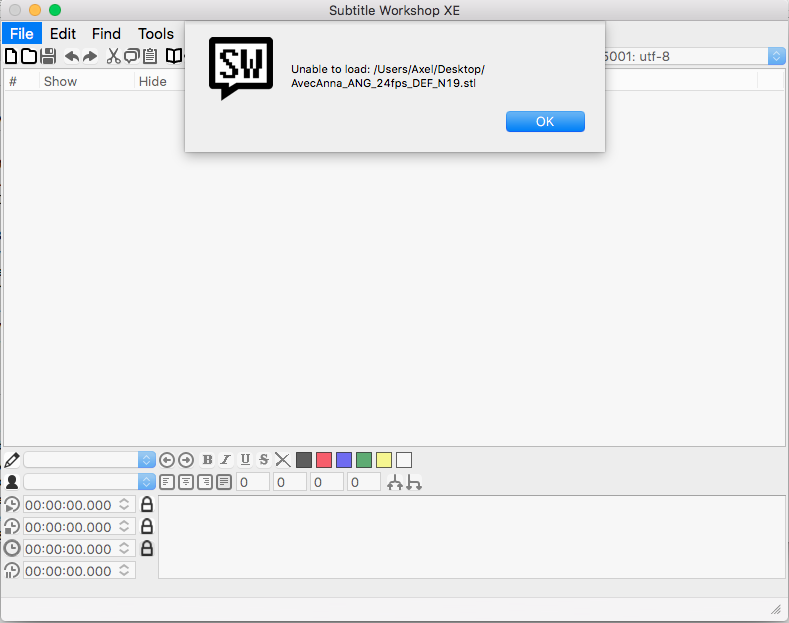

  9. axel.victor
    46
    Non. Malheureusement il ne l'ouvre pas...
