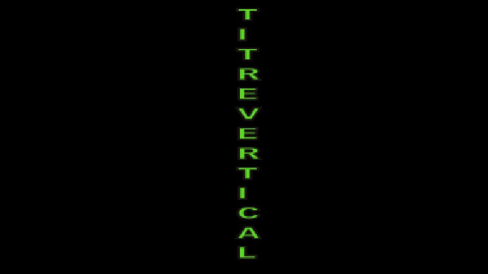

    Bonjour à tous,
    Je souhaite créer un texte vertical qui soit lisible sur AE. Comment réaliser ça ?
    Merci pour vos conseils,
    Phil.

    Par exemple, Il faut combiner 2 actions :
    - rotation (transformer) du texte de 90° pour tourner globalement le texte
    - application de l'effet animation prédéfinie, pour redresser chaque caractère :
    Text : Rotation : Rotation de caractères
    (pour annuler la variation de l'animation, il faut garder qu'une image clé)

    Une lettre puis touche "entrée", 2ème lettre en dessous, puis touche " entrée " et ainsi de suite ... plus simple, je vois pas ....
  4. ogt
    Oui, c'est beaucoup plus simple, mais l'alignement des caractères n'est pas très correct.
    J'avais déjà rencontré ce problème, c'est pour cela que je n'ai pas proposé cette solution.
