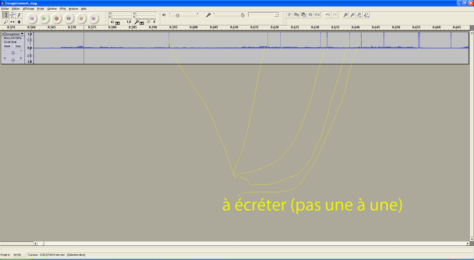

    Bonjour, je recopie des cassettes VHS sur le disque dur de mon ordi à l'aide
    de "GRABSTER AV150MX" c'est parfait pour l'image et aussi la traitement
    (découpage ou suppression d'images). Le problème réside dans la bande son
    qui se remplit de 'craquements'ou haute fréquence que je n'arrive pas à
    éliminer avec les outils présents dans le logiciel, car il n'y a pas
    d'écrétage possible. A l'écoute c'est carrément impossible à écouter
    étant donné le nombre IMPORTANT de craquements.J'ai essayé de supprimer
    les images comportant un défaut mais c'est irréalisable suivant le Nb
    élevé d'images.
    Questions: mon logiciel est-il assez complet? si non existe-il un
    complément? J'ai essayé avec 'audaccity' mais là aussi il faut élimoner un à un les défauts, c'est impensable. Je joins une photo des craquements à éliminer.
    D'avance je vous remercie pour votre aide.:bravo::bravo:

    Bonjour, et excuses pour le retard, j'étais absent. La réponse sur les perturbations magnétiques me semblent très fondées surtout que j'utilise le réseau électrique pour transmettre les données du modem. J'utilise le logiciel de MAGIX VIDEO EASY, j'ai aussi essayé VIRTUALDUB pour éliminer le pb mais là aussi il faut supprimer 1/1. J'avais pensé qu'il existe un logiciel ou on pourrait créer un niveau, par ex. en db, et éliminer tout ce qui se trouverait au dessus??? ou alors serait-il possible d'insérer un filtre passe bas ou passe haut sur la ligne?? Si votre gendre avait une idée à bricoler pourquoi pas? De toute façon merci de vous intéressé à mon cas.
