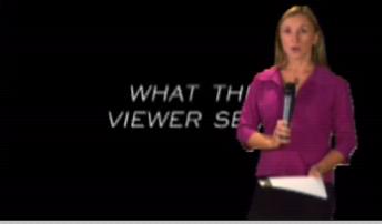

    2) J'ai récupéré une video avec écran vert sur le net, et j'ai constaté qu'autour de la personne, il reste du blanc (donc ça ne fait pas très propre)
    voir la photo en pièce jointe.
    Comment enlever ce blanc svp ?

    je n'ai jamais fait moi même. mais c'est pareil que lorsque tu incrustes une image. il faut que ton drap soit bien lisse (sans plis) et poses peut être un éclairage dérrière le personnage pour rendre le vert bien uniforme. évites les ombres du personnage.
    pour la découpe autour d la personne, si je ne me trompe pas tu te fies à l'image de prévisualisation dans studio. le rendu est nettement meilleur.
    et tu peux ajuster la qualité avec "suppression bavure" et "estompage"
