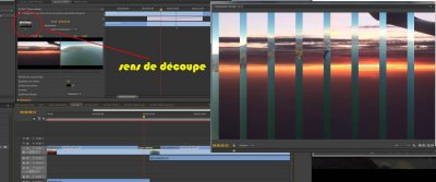

    J'interviens dans ce débat du "3eme age" (:mdr:) car transition - store vénitien peut très bien convenir si on accepte des bandes de largeur identique ...
    :jap:

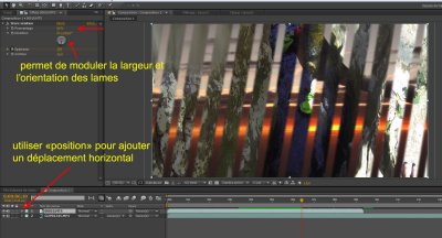

    Store vénitien avec plus de paramètre sous After Effect
    :jap:
