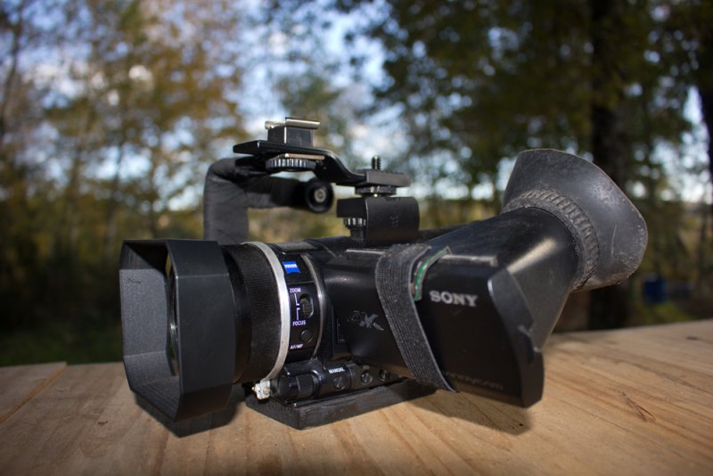

    avant d'investir , as tu pensé à ce bricolage à 15€ ?
    j'ai aussi le moniteur lilliput et je me sers plutot de mon bricolage ( loupe de visée Tarion ) quand j'ai besoin d'y voir correctement ...

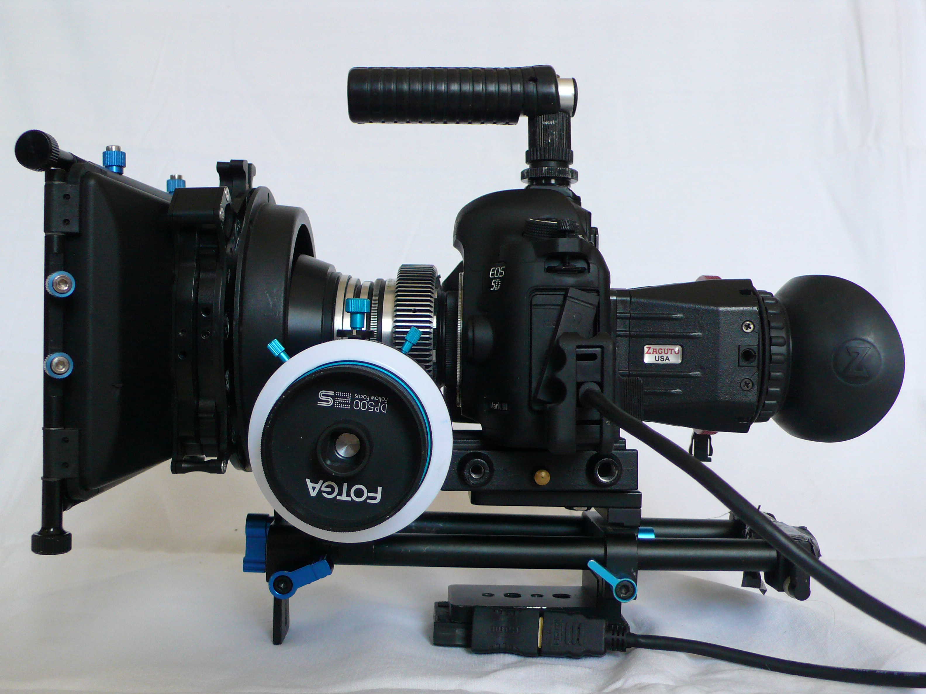

    J'utilise un viseur fait pour mon boitier Canon 5D (ce n'est pas moi sur la photo avec personnage).
    Cela permet de se plonger dans l'action, c'est très pratique pour la mise eu point, et le mien est réglable de dioptrie, car je suis bigleux.
    Ce peut être une solution également.
