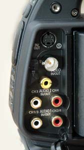

    sur la XL H1 tu as une sortie monitoring en BNC ou en Cinch , sortie composite, il y à un inverseur entre les deux c'est l'une ou l'autre. Je confirme le moniteur FU2000 c'est de la M....

    Il n'y a pas d'inverseur sur ma XLH1A entre les prises cinch et BNC....

    J'en conclue que ça doit marcher puisque la XLH1 à bien une sortie RCA(jaune).
