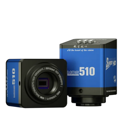

    Mechanic" (MOS 4K Pro) Aliexpress?
    Si on regarde sur l'objectif il est bien précisé HDMI 3840x2016 25fps et USB output 1920x1080 60fps donc il est parfaitement normal de ne pas avoir de 4K en sortant en usb . C'est lié aux spécifications de la caméra.:rolleyes: Screenshot 2024-01-30 at 12-07-11.png

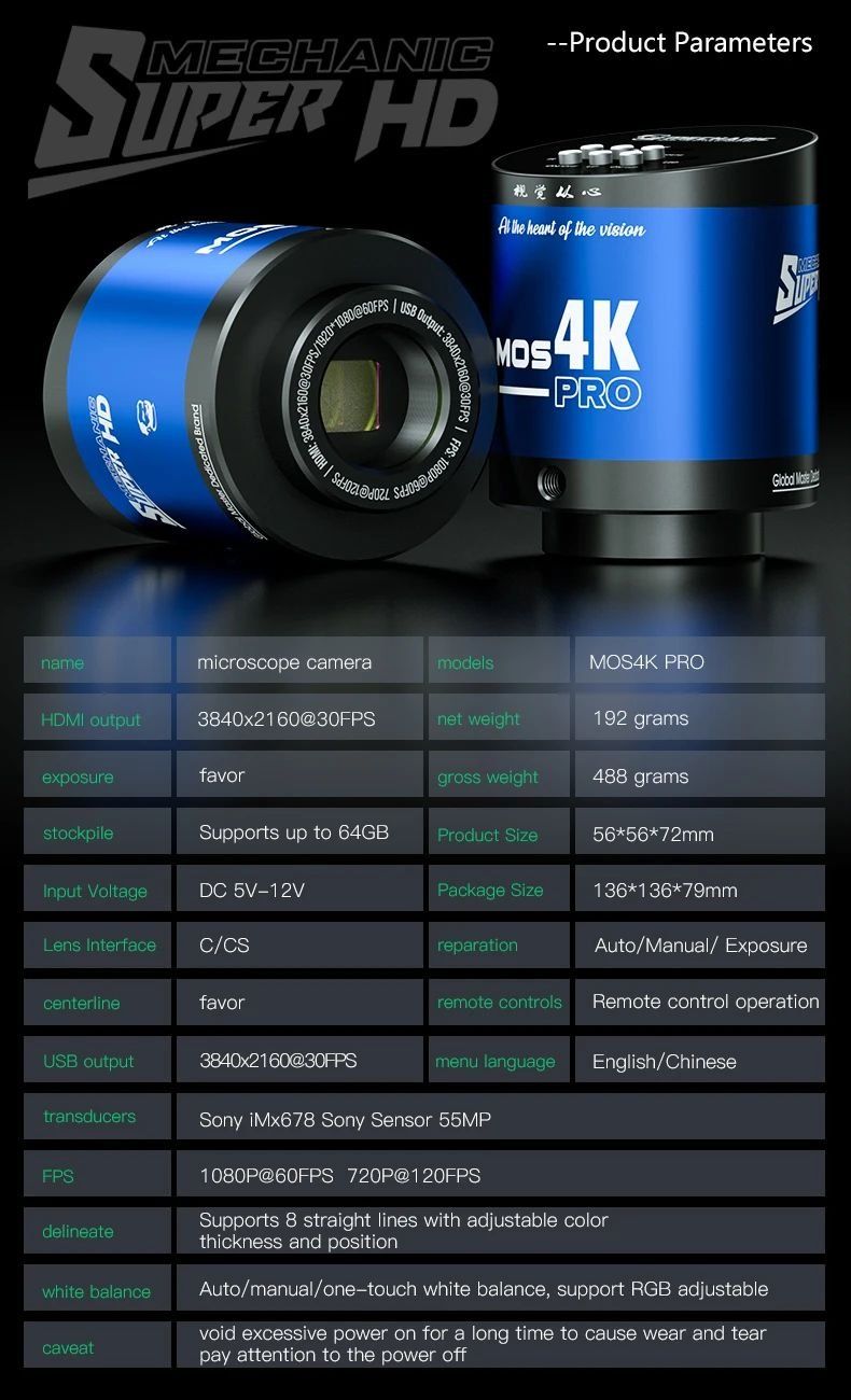

    Le LG semble responsable.
    Pourtant:
    HDMI output 3840*2160 30 fps
    USB output 3840*2160 30 fps
    C'est le modèle PRO comme le tien !
    Y a un bug avec le LG ...Le trouver c'est pas simple.
