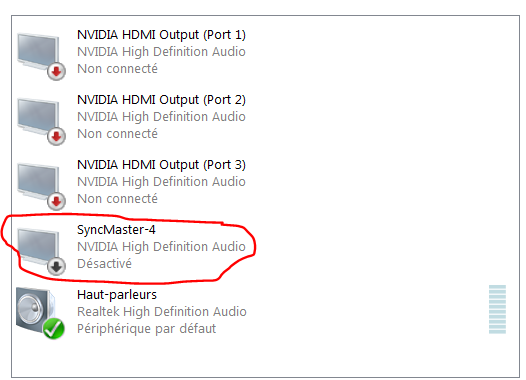

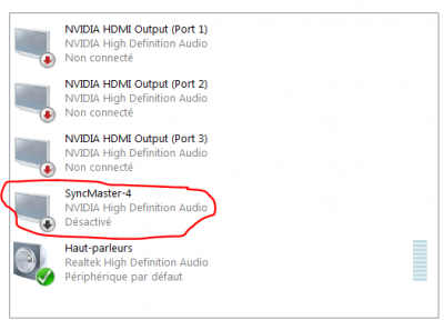

    Pb résolu tard hier au soir...
    Bonjour à tous,
    merci de votre aide, mais j'ai résolu le pb en désactivant sur la carte son une entrée appelée sync master - voir image attachée -

    "merci de votre aide, mais j'ai résolu le pb en désactivant sur la carte son une entrée appelée sync master "
    Cela correspond à votre probablement à votre écran Samsung connecté, et ce devait être le périphérique de sortie par défaut.
