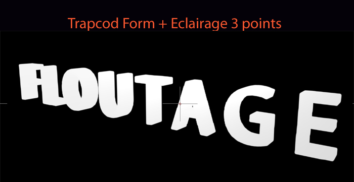

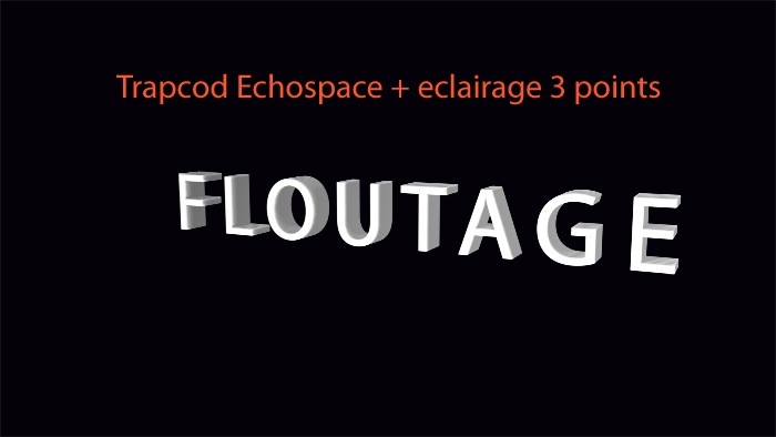

    Je n'ai pas encore essayé d'extruder avec Eclat, par contre je bidouille depuis quelques heures Form avec lequel j'ai réussi à extruder sans difficulté.
    c'est vrai que les particules et la dislocation sont beaucoup plus évoluées sur Form que sur Eclat mais par contre j'ai un problème d lumière.
    Avec Eclat (composition importée) mes lumières me donnent une bonne volumétrie de la typo, tandis qu'avec Form, le résultat est tout plat. Pour avoir un peur d'ombre avec Form je suis obligé de placer un éclairage de bourrin avec un Point juste à côté de la typo... et encore c'est pas terrible.
    Voir les deux images jointes, dans les deux cas c'est exactement le même éclairage...
    Y a-t-il quelue chose que je n'ai pas compris :suspicious:

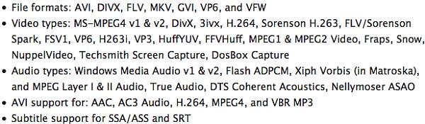

    Concernant les quicktime je rejoins VincePapaix pour le mpeg4. J'ajouterai aussi le h264 (c'est le même codec que Mpeg4). Les deux ont le mérite de pouvoir être ouverts dans Windows Média Player (pour les rares qui n'ont pas QT).
    Cependant lorsque on voit le rapport qualité-poids du On2 des Flv, on serait en droit d'attendre un codec pareil en .mov (le wmv est aussi scandaleusement bon...).
    J'insiste donc sur Perian (c'est juste un plug-in QT), toujours pratique pour ouvrir un .flv pompé sur le net, par exemple. (quitte à le réexporter en .mov).
    Comme plus de 95% des vidéos sur le net sont en flv, cela me semble un outil indispensable.
    il permet, en outre, de lire tout les formats indiqué ci-dessous.

    J'avance dans ma compréhension de ces plugins... L'extrusion sur Form est valable de face et de 3/4 mais le layer est plat sur une vue à 180° (même si la déformation elle et en 3D). Il ne s'agit donc pas d'une véritable extrusion.
    Par contre, j'arrive à importer ma comp extrudée avec Eclat dans une nouvelle composition avec un filtre Form. J'utilise donc une compo déjà extrudée sous Eclat comme layer map dans Form... Et là le résultat est doublement convaincant :
    -Réelle extrusion à 360°
    -Volumétrie impeccable avec de belles ombres...
    Le seul point noir qui demeure : passé 180°, je passe bien derrière l'objet avec mes lumières de derrière mais par contre la typo ne s'inverse pas. Floutage continue à se lire Floutage au lieu de se lire à l'envers... STRANGE:weird:
