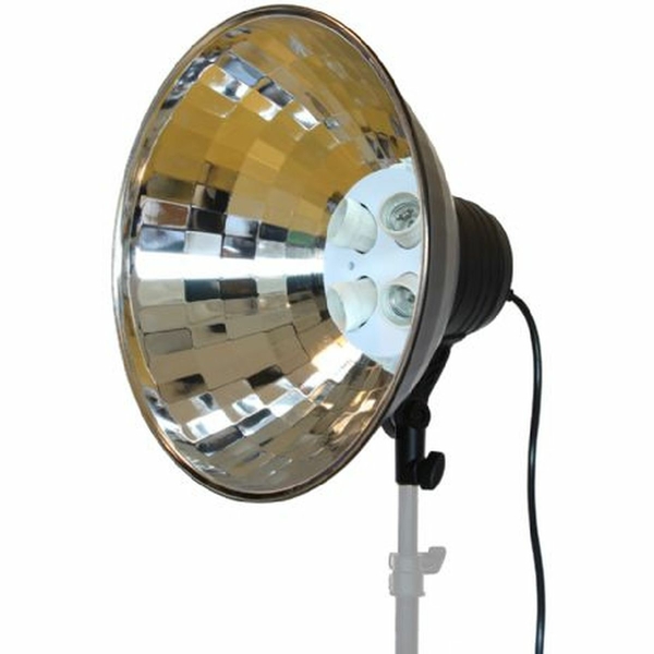

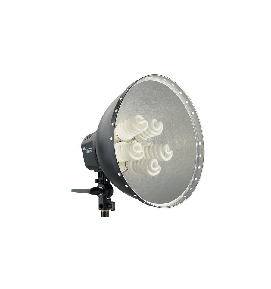

    Que pensez-vous de partir sur du fluo ? L'idée de pouvoir changer les ampoules me botte bien.
    Genre des réflecteur de ce type sur pied ça pourrait le faire ?
    Ou encore ça ?

    Le fluocompact, c'est vraiment pas terrible en terme d'IRC. Il existe des ampoules avec un IRC correct, mais pas toujours faciles à trouver. Et je ne suis pas sûr que ça arrive à la qualité des LEDs. Beaucoup d'ampoules fluocompactes scintillent à 100Hz (le double de la fréquence secteur), ce qui va limiter tes possibilités de choix de temps d'obturation. Enfin, ce n'est pas réglable en intensité ni en température de couleur.
    Le fluo est intéressant quand on utilise des tubes de 1m20 de 58W avec un IRC > 90, comme des versions bricolées de KinoFlo. Mais les fluocompactes à spirales, il n'y a pas grand chose à en faire si on veut un peu de qualité.

    Donc pas de fluo à spirales si on veut du qualitatif.
