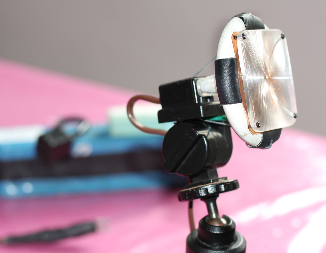

  3. elleyoned
    14
    Voici une solution de débouchage à bas coût (led + matériel de récup photo + batterie Norman 12v reconditionnée) .
