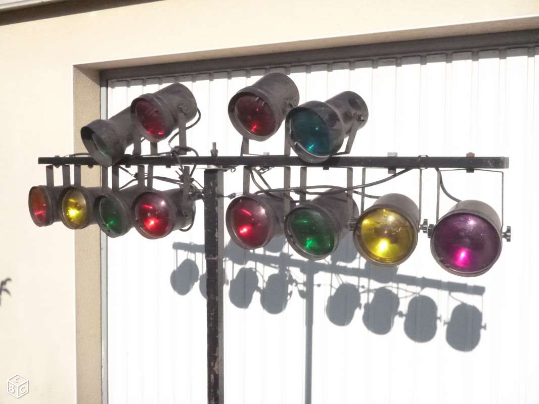

    Voir la pièce jointe 31162 Des plan-convexe (PC) ou des PAR à faisceau serré seraient plus adaptés il fait les installer sur pied et viser l'eau ...
    Je pense que le soleil fait briller des particules en suspension dans l'eau de mer ce qui donne ces effets de faisceaux ; en sera-t-il pareil en piscine ... il faut essayer
    Si tu ne filmes pas le fond, tu peux essayer de disposer des miroirs au fond de l'eau pour réfléchir de nouveau tes projecteurs, cette fois vers le haut.
    Un projecteur pas cher, puissant et au faisceau très serré existe, c'est le PAR36
    Il faut bien sur des gélatines de différentes couleurs pour colorer tout ça
    :!!!: Attention piscine et 220 volts ne font pas bon ménage !
    Rolland:jap:
    Petit bricolage permettant d'installer plusieurs par 36 sur un pied ...
