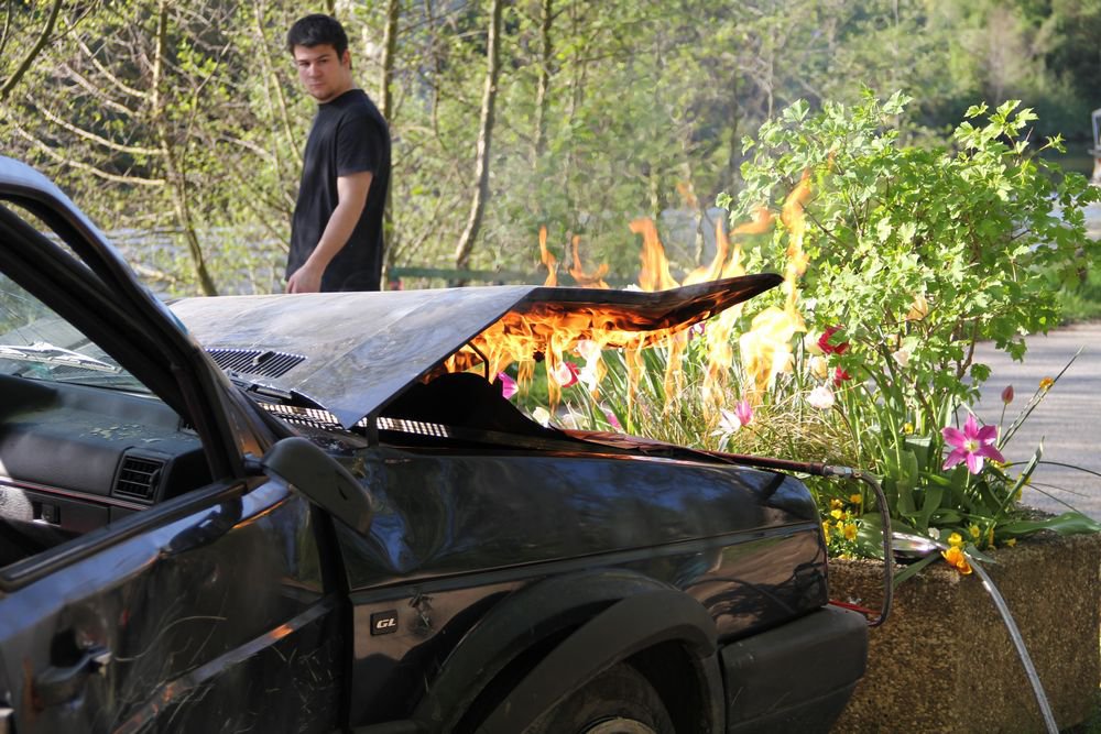

    Trêve de plaisanterie, la première photo est celle d'une rampe à gaz de 1m placée sous le capot d'une golf pour simuler un incendie après un accident ! Belles flammes jaunes aussi ...
