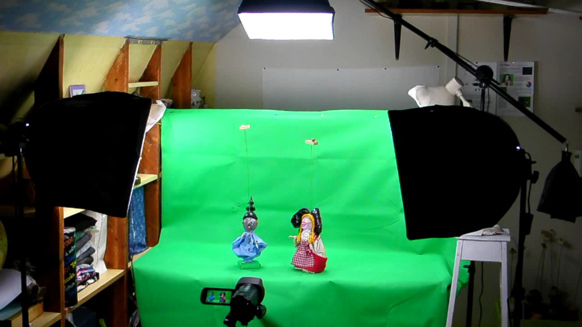

    Je filme des marionnettes devant un fond vert avec un éclairage composé de 3 softbox (ampoules eco 55w - 5500K - équipées de leur diffuseur). J'ai placé 2 softbox de 3/4 face et une au dessus qui éclaire en même temps le fond vert. Au montage, l'incrustation est de mauvaise qualité, le vert du fond se reflétant sur les marionnettes. Dois-je éclairer le fond vert séparément ? et puis-je utiliser une autre température de couleur différente pour cet éclairage (2700k)?

    Augmentez la distance entre le fond et les marionnettes, lavez le fond avec des sources diffuses moins puissantes qui ne créeront pas de retour de vert, éclairez vos personnages pour que les ombres sur eux ne prennent pas le vert soit en douche ou contre-jour avec des sources ponctuelles. Attention aux couleurs des costumes ...

    j'avais, dans un premier temps, filmé directement les marionnettes dans leur théâtre, avec un fond vert en tissu remplaçant le décor d'arrière plan. J'avais utilisé un seul spot à led fixé sur la caméra (sans diffuseur), le fond vert était éclairé par 2 ampoules à filament d'à peine 40w. Le résultat était plutôt bon, malgré l'ombre des personnages sur le vert. Pour des raisons de scénario, je dois recommencer les scènes, j'ai donc investi dans un ensemble 3 softbox avec diffuseurs et j'ai placé un fond vert (toujours avec le même tissu, mais avec plus de surface) à l'arrière et en dessous des marionnettes. Le résultat est plus mauvais que dans la première version: le réglage du seuil de chromakey étant beaucoup plus pointu, il m'est impossible de trouver un compromis entre des marionnettes qui se détachent bien du fond et une couleur verte résiduelle sur le reste de l'image Le mieux serait-il l'ennemi du bien?
    Je précise qu'étant donné que je me trouve derrière le fond vert pour manipuler les marionnettes, je ne peux les éloigner qu'à un maximum de 60 cm du fond (longueur de mon bras). Les marionnettes sont effectivement peintes avec une peinture brillante, mais c'était déjà le cas dans ma première version, d'où ma question: le spray pour "matter" la peinture peut-il être enlevé après coup?

    image-0022.JPG Bonjour et merci pour vos réponses,
    J'utilise la caméra Canon Legria HF G25, le chroma subsampling est: 4:2:0. , ce qui ne semble pas être l'idéal...mais j'ai déjà fait un chroma key avec la même caméra en filmant simplement avec un projecteur 160 leds de face et 2 petites ampoules à filaments pour éclairer le fond vert. Le résultat était satisfaisant.
    Maintenant je filme avec 2 softbox (5500k avec diffuseurs) à 90° 3/4 face, une softbox en contre et au dessus des personnages (5500k avec diffuseur) et 2 spots (avec diffuseurs) de chaque côté du fond vert qui ont une température de couleur différente des softbox, soit 6500k. J'ai donné priorité à la vitesse (1/120e) avec un diaph ouvert à F:5,6. Mise à part l'éclairage, la seule différence avec mon premier tournage, c'est que la surface du fond vert est plus grande et qu'elle se prolonge à l'horizontale de façon à mettre les marionnettes en pied sur le fond.
    Dans mon premier cas, l'incrustation (avec Magix VDL 14P), se faisait directement en choisissant le vert d'incrust prévu par le logiciel. Dans mon deuxième cas, le vert d'incrust du logiciel ne correspond pas à mon vert filmé, je suis obligé de passer par l'étape "pipette" qui me demande de définir une surface sur mon vert, et je suis obligé d'utiliser l'antispill pour un résultat médiocre: soit, il reste un peu de vert dans l'arrière plan, soit mes personnages sont bouffés et deviennent en partie transparents.
    Aurais-je un meilleur résultat en éclairant le fond vert avec des spots (ou un filtre) dont la température de couleur se rapprocherait de celle utilisée dans mon premier tournage, par exemple 3200k et dans ce cas cela ne risque t-il pas de perturber l'éclairage des personnages.

    Sur le LCD du camescope, on voit que le vert n'est pas à la même densité au sol, ce n'est pas en température de couleur qu'il faut jouer mais sur l'uniformité de l'éclairement. Je fais ça avec une cellule en lumière incidente avec intégrateur plat. Essayez de placer en bas de chaque projo une bande de diffusion pour rétabir l'équilibre et essayez de faire l'arrondi du fond de cyclo plus progressif. Essayez de reculer le projo en douche pour qu'il fasse plus contre-jour.
