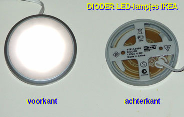

    allez voir ici :ECLAIRAGE
    Dans le tuto sur les Leds, j'explique comment j'ai éclairé l'intérieur d'une voiture (la tête du conducteur) avec des systèmes à leds vendue chez le Géant Suédois des meubles en Kit

    Les lampes 126 led ont l'avantage d'être sur batteries ou piles, avec une griffe, et dont l'intensité est contrôlable (utile pour ne pas aveugler le conducteur).
    Un peu de cinefoil pour scotcher un snoot dessus, et c'est parti le cinéma :D

    Il existe pas mal de solutions LED que l'on peut détourner, pour l'éclairage dans les endroits exigus.
    Une parmi d'autres.
