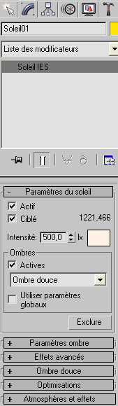

    Essayes aussi l'éclairage photométrique : Pour les scène extérieures en plein soleil, une rue, par exemple, c'est à mon avis ce qu'il y a de plus réaliste. C'est pas forcément long en rendu, et le r&sultat est là. Maintenant, le dôme de lumière est parfait pour les scènes d'intérieur si tu ne veux pas de colter la radiosité. ;)

    La lumière photométrique est un type de lumière, pas un environnement. Tu l'as dans le panneaux de création de lumières, dans le menu déroulant.
    Dans l'aide de Max, il est écrit :
    Les lumières photométriques utilisent des valeurs photométriques (énergie lumineuse), qui vous permettent de définir les lumières avec le plus de respect possible par rapport à la réalité. Vous pouvez créer des lumières avec différentes caractéristiques de distribution et de couleur, ou importer des fichiers photométriques spécifiques disponibles auprès des fabricants d'éclairages.
    (L'energie lumineuse est meusurée en Lux)
