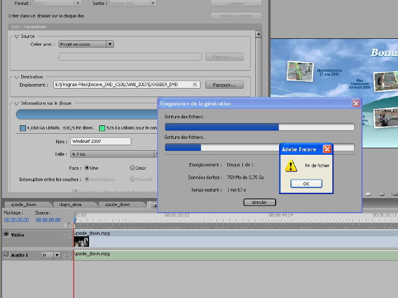

    J'ai réalisé un DVD avec Encore CS3, avec 4 sous-menus animés , des vidéos , un diaporama...Vérif du projet: OK ( prévisualisation + vérifier le projet)
    Mais quand j'essaie de générer le DVD ( directement sur disque ou dossier DVD) c'est l'échec, çà bloque toujours au même endroit: 759 Mo sur 3.7Go avec mention" fin de fichier" . Je clique sur OK et j'apprend que l'opértation a échoué, mais aucun indice sur la cause ...:perplexe:
    Une idée sur ce "fin de fichier"??
    Si je pouvais savoir lequel des fichiers empêche l'opération...J'ai déjà réalisé quelques projets ( plus simples) sans problèmes avec CS3
    Merci de votre aide

    Ce fut long et laborieux mais j'ai trouvé!:rire:
    Une autre discussion m'avait mise sur la voie ( fin de fichier= pb de logueur clip audio/clip vidéo...
    Et après réintroduction progressive des éléments j'ai compris ce qui clochait: j'avis raccourci des clips (multiplexés) à la souris et j'avais eu un peu de mal à garder la synchro audio/vidéo
    Dommage que Encore ne mettre pas sur la piste lorsque çà se produit ( indiquer quel est l'élément qui coince)
    J'aime mieux ça que de devoir tout réencoder.
