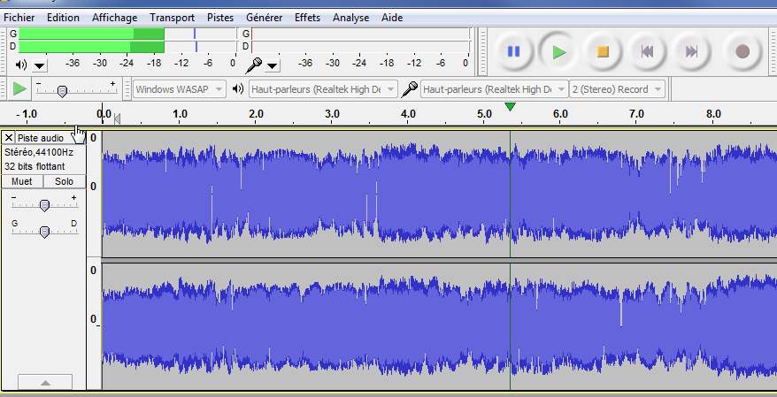

    Même au casque (alors sans, n'en parlons pas) j'ai beaucoup de mal à comprendre ce qu'elle dit, voix bouffée par l'ambiance sonore... Il n'y a aucune dynamique (les puristes du son me diront si je traduis bien)... tout est à -12db et donc voix noyée....
    Si j'enregistre en même temps dans Audacity voila la forme d'onde...

    C'est surtout le son d'ambiance qui est trop fort et avec l'effet de réverb tout se noie... Mais bon, avec mes vieilles oreilles, je ne suis pas une référence loin de là ...
