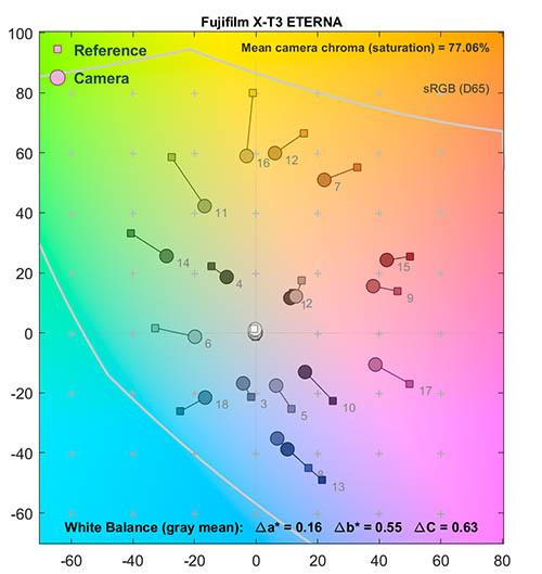

    L'Eterna agit aussi sur le gamut: c'est un profil dé-saturé. L'Eterna fait rentrer dans le Rec709 un gamut plus large. C'est une compression de gamut. Le risque d'avoir des couleurs saturées qui clippent est réduit. On pourra re-saturer en post-prod (décompresser le gamut), mais de nouveau avec le risque de banding ou de peau plastique si on y va trop fort. Ici, le carré est la saturation de départ, le rond celle d'arrivée après application du profil:

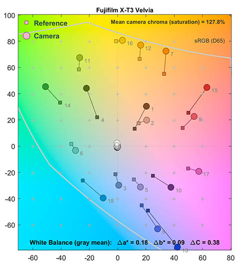

    A l'inverse, le profil "Velvia" est plus saturé que la vie réelle et accroît le risque de clip des couleurs à l'enregistrement, mais se révèle un bon choix si la scène a nativement un gamut réduit (paysage de montagne...). Notez bien dans cette seconde image la direction inversée (du centre vers l'extérieur):

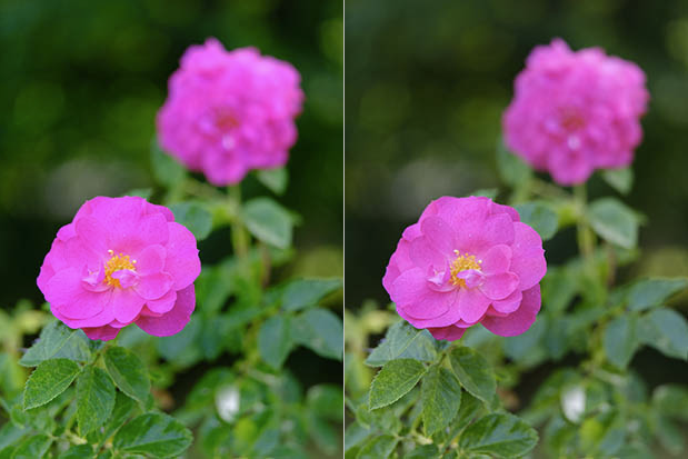

    Il y a un très bon exemple de clip évité en utilisant le profil Astia (qui est également un profil dé-saturé, à droite) plutôt que Velvia (à gauche)
