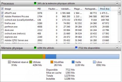

    J'ai regardé les données suivant vos conseils, et je constate avec effroi que AE , bien que fermé utilise beaucoup de place alors que je ne lui demande presque rien, vu que j'ai supprimé tout effet sur ses comp dynamiquement liées dans Premiere.
    Voici une petite image pour illustrer. Je ne suis pas sûr de bien comprendre toutes les infos à leur juste valeur, mais cela m'a l'air un peu déséquilibré tout de même.

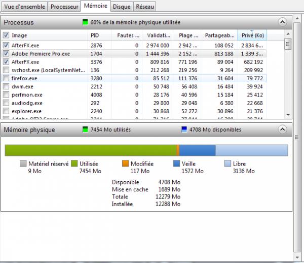

    Je place également une image avec After ouvert, pendant que première fait un rendu.

    "J'ai regardé les données suivant vos conseils, et je constate avec effroi que AE , bien que fermé utilise beaucoup de place alors que je ne lui demande presque rien,"
    Moi ça ne m'inquiète pas trop, car vu que vous disposez de 12 GB, il reste encore 6,5 GB de libre, et c'est normal que Windows n'essaye pas de récupérer les pages de AE, même s'il ne fait rien.
    Donc a prirori le pb ne vient pas de là.
