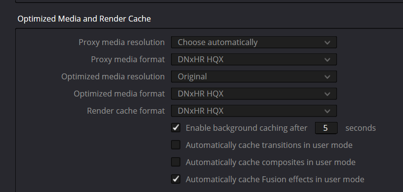

    Le réglage des rendus, proxys, medias optimisés n'est pas évident
    Les proxys, je les fais avec proxy media generator de Blackmagic en H264 1080p
    Resolve reconnait les proxys à l'import du dossier
    Cela fonctionne très bien
    Votre machine est puissante
    Si j'ai bien compris, vous êtes gêné pour visualiser le clip sur la timeline
    Vous pouvez utiliser clic droit sur le clip dans la timeline : render cache color page output
    Si l'export est rapide, cela suffit
    sinon , je vous propose de générer un média optimisé sur tous les clips concernés
    Le réglage des rendus et médias optimisés est au bas de la page des réglages du projet
    J'ai l'habitude de faire des médias optimisés en DNx HQ pour des prises 8 bits et HQX pour 10 bits et de laisser le réglage des rendus sur smart
    Pour résumer : désactiver le nœud denoise pendant le montage
    réactivez le avant l'export
    faites un média optimisé plein format sur les clips qui en ont besoin , et sortez promener le chien
    Lors de l'export , cliquer sur utiliser les médias optimisés ( en format original )
