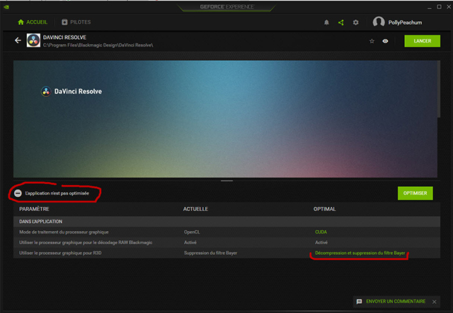

    Quand j'ai cliqué sur l'icône DVR ça m'a affiché cette fenêtre :

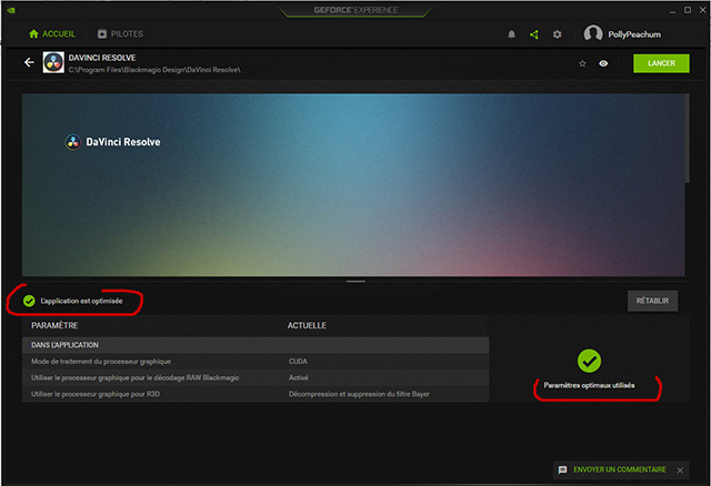

    J'ai cliqué sur le bouton vert "Optimiser" et ça m'a ensuite affiché ça :
    Puis j'ai fait comme tu dis : installé le driver Studio v. 560.81
