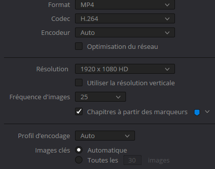

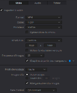

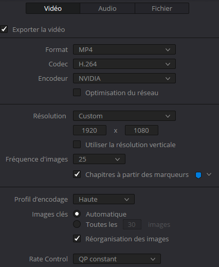

    Bonjour à tous.
    Sur la nouvelle version de DVR 18.5.1, si j'exporte en H265, pas de problème.
    Mais si j'exporte en H264 (mp4 ou QT) le paramètre qualité disparait alors que sur les anciennes versions, il existait.
    Quelqu'un a-t-il une info ?
    Merci d'avance pour votre aide.
    Cordialement
    Pierre
    PS: DVR Studio, PC i9, 64 Gb ram, Carte graphique Nvidia GTX 1660 Super.

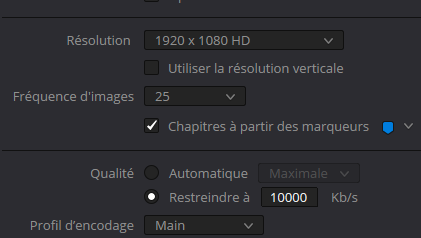

    Il faut probablement passer en réglage manuel, qui varie avec les paramètres choisis dans le panneau bitrate
  3. VanelP74
    Bonjour et merci de votre réponse.
    J'ai essayé votre solution et, effectivement, l'option réapparaît, seulement elle est grisée et donc inaccessible.
    Je continue à chercher et, si je trouve la solution, je la communiquerais au forum pour aider celles et ceux qui auraient le même problème.

  8. VanelP74
    Bonjour à tous,
    La restauration de Windows 11 s'est passée sans (trop) de problèmes sans apporter de changements notables, si ce n'est que je suis revenu à la version 18.5 Build 41.

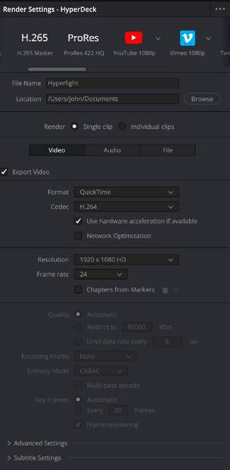

    Dans le manuel, j'ai trouvé cette image où l'option "Quality" est aussi grisée en H264.
    Lu dans le manuel (en anglais, traduction Google)
    Pour sortir des fichiers H.264 d'un programme entier.
    Lorsque cette option est sélectionnée, le rendu par défaut est un seul clip.mode, avec le format défini sur QuickTime et le codec défini sur H.264. Qualité, profil d'encodage et
    Le mode d'entropie est défini sur Auto, les valeurs par défaut sont définies sur Unique et les images clés par défaut sur Automatique.
    La réorganisation des images est activée. L'audio par défaut est le codec AAC avec le débit de données défini sur 320 Kb/s et la profondeur de bits définie sur 16.
    Contrôles MP4, H.264, H.265, VP9 ou HEVC en option
    Si vous choisissez MP4 comme format ou QuickTime avec H.264, H.265 ou VP9 comme codec, des options apparaissent, décrites ci-dessous. Les stations de travail utilisant des GPU NVIDIA proposant NVENC présenteront des options accélérées alternatives, tandis que d'autres postes de travail offrent un codage matériel QuickSync à la place, vous pourrez utiliser cette option.
    — Utilisez l'accélération matérielle si disponible : DaVinci Resolve prend en charge le matériel QuickSync encodage H.264 et HEVC, si disponible sur votre poste de travail.
    — Qualité : si l'option actuellement sélectionnée dans le menu déroulant Rendu vers comporte des options pour en changeant la qualité de compression, ce menu déroulant vous permet de choisir la qualité que vous souhaitez utiliser. Sinon, c'est désactivé.​
    Les anciennes versions ne présentaient pas cette particularité et permettaient le contrôle de la qualité.
    Je vais tenter d'envoyer un post à BlackMagic, on verra !

  10. VanelP74
    Bonjour Alcoriza,
    Oui, mais chez moi je suis en Custom Export et dès que je passe en H264 la partie Qualité disparaît.
    J'ai envoyé un mail à BlackMagic en espérant une réponse.
    Je vous tiens au courant.
    Cordialement
    Pierre

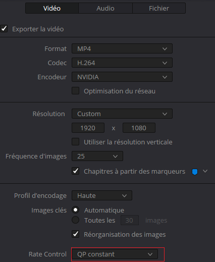

  13. VanelP74

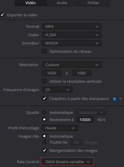

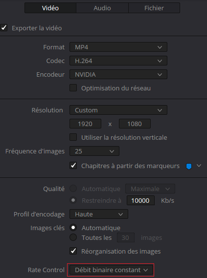

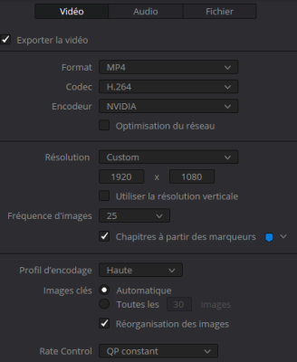

    Fianalement, c'est jakin1950 qui avait la bonne piste !
    Rate control réglé sur QP constant
    Pas de réglage qualité
    Rate control réglé sur Débit binaire constant
    Réglage qualité grisé
    Débit binaire réglé sur Débit binaire variable
    Réglage qualité est visible et modifiable !
    J'espère que cela pourra servir à d'autres
    Merci à tous de votre aide
    Bien cordialement
