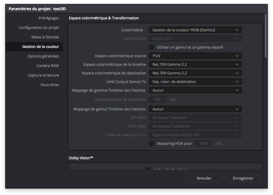

    Comme notre ami m.999 a raison, malgré le fait que je ne voulais pas répondre dans ce fil, je vais le faire quand même parce que c'est trop n'importe quoi...

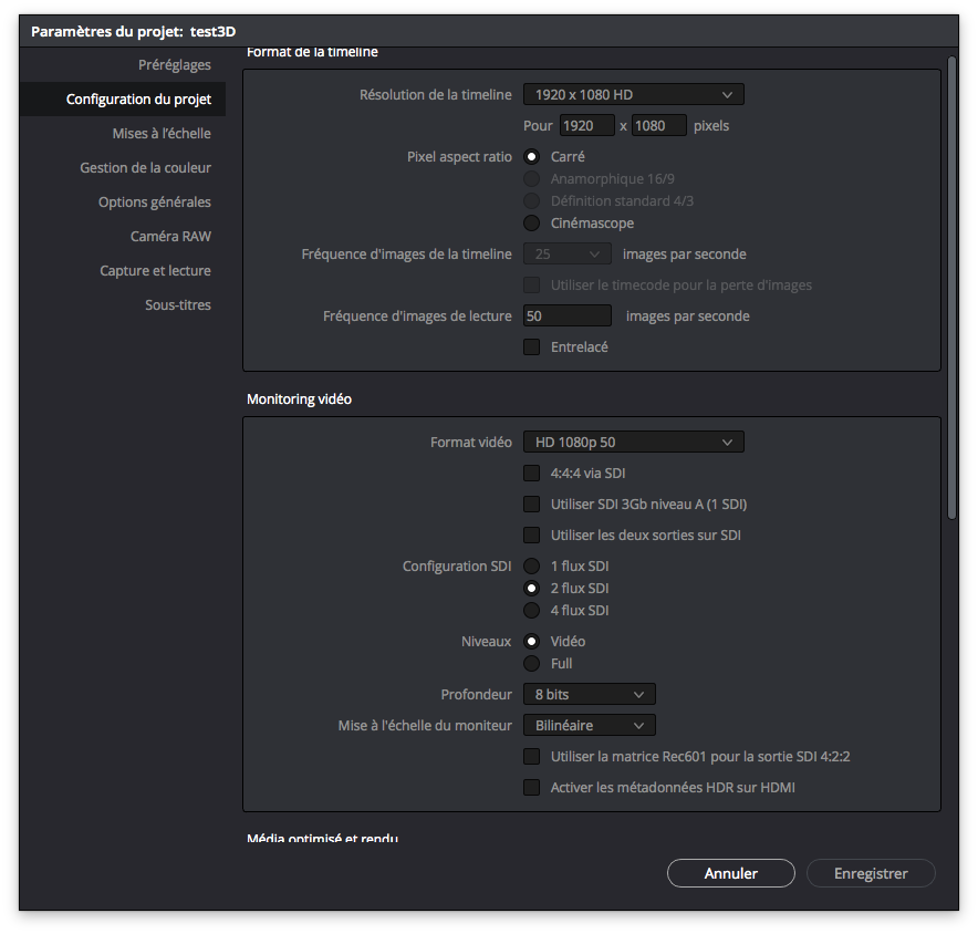

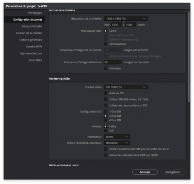

    Alors d'abord, avant tout, tu crées un nouveau projet dans la fenêtre principale (celle que tu atteins en cliquant la petite maison en bas à droite) et lui donnes un nom... Tu pourrais avec un clic droit régler les paramètres dès ici, mais tu double-cliques > il est ouvert et donc tu vas dans Fichier > paramètres de projet....
    1/ Là, dans configuration du projet, tu fais exactement ça :

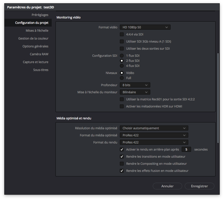

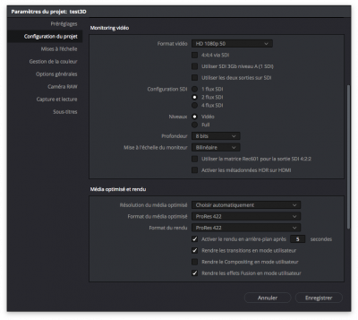

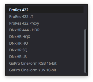

    2/ Pour l'histoire des media optimisés, c'est ce que Resolve fait pour toi lorsque tu montes des fichiers pas super pour le montage mais plutôt pour de la diffusion, afin que ce soit plus fluide et que tu aies un meilleur accès aux images. C'est au même endroit mais plus bas :
    Toi tu ne peux pas mettre ProRes comme ici au-dessus parce que tu es sur PC, je te conseille DNxHR SQ

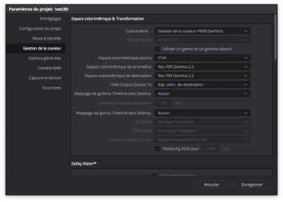

    3/ Sur la ligne "Gestion de la couleur", un plus bas dans la colonne de gauche :
    À noter : si ton montage est exclusivement fait pour être envoyé sur des trucs en lignes type YT, tu pourrais remplacer les deux rec709 2.2 par sRGB, mais ce n'est pas obligatoire mais ça te permettrait de faire correspondre le web que tu vois à ce que tu y envoies (bien que rec 709 gamma 2.2 est plus polyvalent). De plus, je pense que tu n'as pas un écran calibré enfin bref... En tous cas ne mets pas gamma 2.4 déjà...
    Ferme ensuite cette fenêtre.

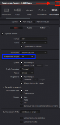

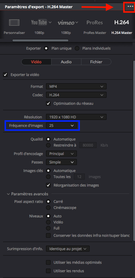

    4/ Lorsque tu as fini ton montage, onglet deliver ou exportation pour exporter (détails en-dessous) :
    a. quand tu as fini (tout = export + t'es content du résultat), en rouge tu as les 3 points à cliquer pour sauvegarder définitivement ce profil d'export. Il apparaîtra sur la même ligne tout en haut que "Personalisation, YT, Vimeo, ProRes, H264" etc...
    b. En bleu, toi tu auras "50" images et pas 25 puisque c'est ce que tu as mis plus tôt dans les paramètres de la TL... Moi j'ai eu la flemme de créer tout un projet pour l'exemple et donc je ne peux pas le sélectionner puisque mon projet est en 25
    c. l'avant-dernière case de ce screen, ne la coche pas. C'est celle qu'on peut cocher SI les media optimisés des pref d'avant ont un codec qualitatif qui permet de les utiliser tel quel et ne pas réencoder la source à nouveau alors que Resolve a déjà fait la même chose. Dans le doute de tes choix, ne la coche pas, Resolve encodera toute ta TL, simplement.

  14. ogt
    Il y a quelques incohérences dans ces paramètres, entre Timeline en 50p et export vidéo en 25p.
    Dans le cas de notre ami ses vidéos sont en 60p, donc il faudra régler en conséquence.
    L'utilisation des fichiers optimisés (proxy) n'est absolument pas obligatoire si la machine est assez puissante pour traiter en natif
    (normalement jouable pour du FHD 60p)
    Quand à l'export, comme je l'ai dit, en H264/Mp4, le seul paramètre jouant sur la qualité est "Qualité : Automatique", donc on ne maitrise rien. CQFD.
