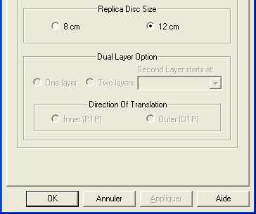

    OTP = Outter (retourne au centre pour la seconde couche ? = pause plus longue mais plus sure)
    PTP = Inner (change de couche la ou il est et continue vers le centre ? = juste s'assurer que la couche 1 est plus longue que la deux, ça évite de bouffer un chapitre !)
    Sinon, si le lecteur lit bien la première couche ... curieux tout ça ... et si tu le grave en Inner ?
    dès fois qu'il y ai un bug et que le soft fasse l'inverse de ce que tu lui demande ! (ma Canopus MVR1000sx capture bien en NTSC quand on coche PAL)
    T.

    In ou Out pour le layer-break long ?
    Ok laisser tomber les -DL !
    T.

    Tristan, je confirme :
    OTP : Opposite et non "outter" le faisceau part du centre et arrivé au bord change de couche pour repartir vers le centre.
    PTP : Parallel et non "inner" le faisceau part du centre, arrive au bord, retourne au centre pour le changement de couche et repart vers le bord.
    Donc, le opposite permet d'avoir un layer breack plus court à condition de suivre les recommandations de Tristan quant au contenu des couches...
    Pour Tristan : Pas compris ton dernier message :perplexe:

    je cherchais à savoir le quel des xTP il avait utilisé pour avoir un temps de "layerbreak" aussi long.
    Pour les Inner et Outter, je me fiais à Spruce Maestro !
    mais cela reviens au même :
    OTP - Opposite (mon Outter) : repart de l'extérieur
    PTP - Parallele (Mon Inner) : repart du centre
    Le OTP est plus rapide, si tant est que le couche 1 est plus grande que la deux. Déja entendu parlé de chapitre tronqué en début de couche 2 sur ce forum (je me répète).
    merci pour les précisions !
    T.
