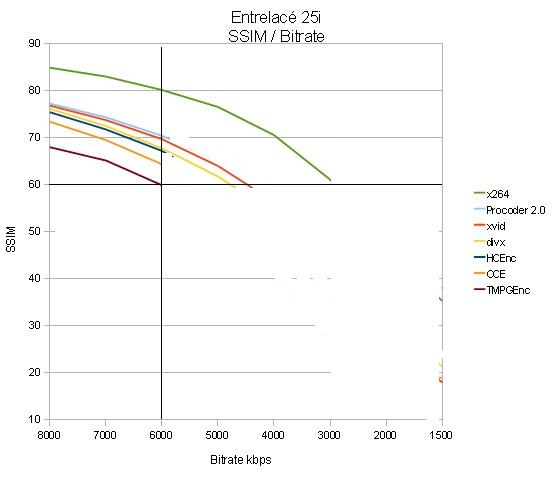

    Petit test avec quelques encodeurs "classiques" en résolution SD PAL entrelacée avec une source relativement difficile.
    En fait j'avais ce test en chantier depuis quelque temps (avec d'autres en HD) pour le x264 -xvid - HCenc.
    kayak_comparatif

    Mpeg2 contre h264
    Ça c'est du sérieux:jap:.
    Ai-je bien compris ?
    - L'encodage en mpeg2 DVD PAL qualité "mastering" est supérieur à celui en "mp4" en général ! Ceci confirmerait que les DVD des grands studios, encodés en dessous de 6000KB sont de haute qualité.
    - Logiquement l'encodage par Tmpeg2 qualité "perso" (quel écart de durée d'encodage entre Tmpeg et Procoder ?) est en dessous ( il est possible de l'améliorer avec la V4).
    - DivX est fidèle à lui-même (la qualité sans réglage compliqué).
    - le x 264 met 1000 kbps dans la vue à Procoder à qualité égale mais c'est là une comparaison entre du mpeg2 et du mp4 et, ce qui est très surprenant, c'est que je pensais qu'il n'y avait pas photo et que l'écart entre le mpeg2 et le mp4 serait au moins du double en terme de bit-rate !
    Ceci dit, Procoder et x264, c'est pas le même prix...
    Enfin, il s'agit ici de SD, est-ce que le mpeg2 soutient aussi bien la comparaison en HD ?

    Je trouve que c'est plutôt le cas.
    Entre un "bon" encodeur MPEG2 et x264 il y a effectivement un rapport 2 pour une qualité que je juge équivalente.
    En gros le 8000kb de procoder est très proche du 4000kb de x264.
    Les autres encodeurs MPEG2 sont plus loin à 8Mb et largués à 4Mb.
    Pour jabali : tu pourrais mettre l'original en ligne. J'aimerai tester, dans les mêmes conditions, le mainconcept MPEG2 (et h264) ainsi que l'encodeur de premiere element.

    D'abord, il faut pas généraliser, c'est juste les résultats d'un seul encodage.
    Ensuite Procoder est trés-trés bon c'est pas une surprise.
    Ce qui est plus surprenant (encore que pour qui a déjà essayer d'encoder ses DV en divx 576i 4/3, on s'en doutait un peu..),
    ...ce qui est plus surprenant donc, c'est que les codecs mpeg4 asp (divx et dans une moindre mesure xvid) sont peu efficaces lorsqu'il s'agit d'encoder en entrelacé.
    Xvid +- au niveau de Procoder, divx inférieur.
    Pour les autres encodeurs mpeg2, hcenc est trés correct mais CCE et surtout tmpgenc sont nettement plus faibles.( j'ai pas d'explication)
    (A noter, CCE a été testé sans le lowpass filter qui adoucie le rendu)
    Enfin le x264 est vraiment au dessus du lot.
    non
    Si on s'en tient au résultats mathématiques SSIM il suffit de comparer les courbes procoder et x264.
    La qualité ssim x264 à seulement 5000 kbps correspond à la valeur ssim de procoder-xvid-divx à 8000 kbps
    C'est pas simple au double mais on s'en rapproche
    En simple, la qualitéx264 à 5000 est comparable à celle de procoder-xvid-divx à 8000
    Encore une fois pour c'est juste pour cet exemple précis. Il faut pas généraliser.
    De même,
    tmpgenc à 8000kbps est comparable à x264 à environ 4500 kb/s.

    Effectivement, la logique est respectée.
    Mon œil, attiré vers la droite et vers le bas par la pente de la courbe s'était concentré dans une zone ou cela n'a pas de sens de comparer du mpeg2 à moins de 6000kbps. Il y a donc bien deux catégories : la gauche du tableau pour le mpeg2 et le centre pour le mp4 : je me suis refait le tableau "pour les nuls", en supposant que du mpeg2 en dessous de 6000kbps n'avait pas de sens et que du SSIM en dessous de 60, non plus.
    Du coup, peut tu expliciter une limite acceptable pour le SSIM ?
      26.9 KB
      269

    Graphique pour la FAQ du débutant
    P.S. pour Jabali
    Personnellement, un graphique comme celui que tu as fait ne me semblerait pas déplacé dans la FAQ du débutant (version HD évidemment) ou ailleurs pour référence "mathématique" à nos petits débats...

    Le SSIM (comme le psnr) servent à quantifier une qualité et encore une fois c'est vraiment visuellement que s'apprécie le mieux la qualité.
    Donc très subjectivement, je pense plus ou moins que:
    ssim > 90 --> aucune différence visible même en zoomant "mastering qualité"
    90>ssim >80 --> trés bonne à bonne qualité
    80>ssim>70 -->ça se dégrade visuellement
    70> ssim --> c'est devenu médiocre
    Le mieux c'est de comparer les captures pour se faire une idée personnelle de la corrélation ssim (valeur mathématique objective) et qualité (valeur personnelle subjective)
