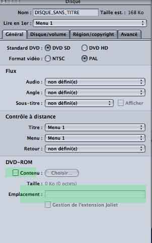

  9. kashlm
    165
    DVDSP rom
    avé,
    si si pourtant, il suffit dans la fenetre de propriétés du DVD, onglet général, section DVD-rom, de cocher la case contenu, puis dans emplacement chercher le dossier de tes pièces jointes.
    Mon probleme était plutot que les logiciels de lecture DVD sur PC (à la différence de "lecteur DVD" d'apple) ne semblent pas gérer par défaut les liens url type "http://" ou "file:///" pour ce qui me concernait.
    Donc je suis toujours intéressé par une réponse à ce défi.
    Bertrand

  10. pathewhite
    43
    DVDSP rom
    Il faut que les pcistes intall l'application dvd@ccess auparavant. C'est pour cela qu'elle est jointe en datas sur le dvd que tu graves.
