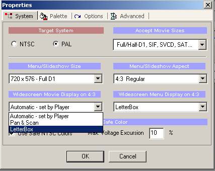

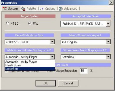

    ex:
    voici ce que propose également un log d'authoring comme DVD-lab pro.
    Widescreen Movie Display on 4/3
    • -automatic-set by player
      [*]-Pan&Scan
      [*]-Letterbox
    C'est vraisemblablement ce qui se passe.
    Donc, soit tu as accés à une option de ce genre avec Magix,;
    soit tu configures simplement ta platine de salon en letterbox
