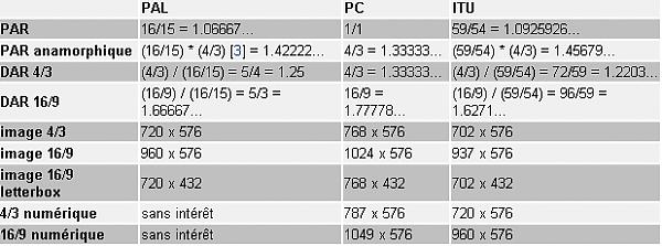

    Je veux extraire une partie d'un DVD et le transformer en AVI pour une insertion dans Powerpoint.
    Le codec à utiliser pour l'AVI est Microsoft MPEG-4 Video Codec V2 à 3000kb/s
    Mon problème c'est de trouver un logiciel qui transforme la video pour que Powerpoint l' affiche correctement:
    - aspect ratio 4:3 (720*576 en PAR 1.06) vers 4:3 Square pixel 1:1 (768*576)
    - aspect ratio 16:9 (720*576 en PAR 1.42) vers 16:9 Square pixel 1:1 (1024*576)
    Le but est d'éviter la manipulation filtre "resize" mais d'avoir une option dédiée.
    Voilà ce que j'ai essayé:
    MPEG StreamClip (logiciel impeccable, c'est exactement ce que je cherche mais tout les formats d'export (.mp4 .mpeg .mov .ts) sont incompatibles avec Powerpoint et tout les codecs .avi ne st compatibles que sous Mac)
    Virtual Dub Mod 1.5.10.2 (usages de filtre "resize")
    Flask MPEG 0.78.39 (pas de son décodé (flux LPCM)
    DVD2AVI (pas gestion 4:3 / 16:9)
    MPEG2Cut2 (fichier au bon format mais pas intégrable ds Powerpoint)
    Exstream (pas possibilité de prendre un morceau et gestion "letterbox du 16:9)
    Aideeeez-moi :help:
    PS: c'est pour une procédure pour une entreprise d'où nécéssité d'une solution simple !
