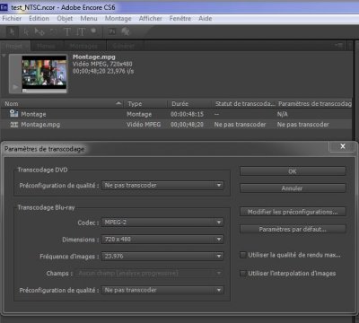

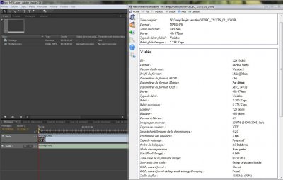

    Je viens de faire le test :
    1 - j'ai généré dans Premiere un fichier Mpeg2-DVD , NTSC, fréquence 23,976 i/s
    2 - j'ai crée un nouveau projet NTSC dans Encore (il ne propose effectivement que 29,97 i/s)
    3 - j'ai importé mon fichier Mpeg2-DVD, en précisant ne pas transcoder
    4 - j'ai généré un dossier DVD (Video_TS), et les fichiers vob crées sont bien restés en 23,976.
    5- DVD (dossier) relu avec Power DVD sans problème
    Donc c'est possible.

  14. RAPA NUI MAGIC VISUAL
    Encore une question Olivier, quand tu dis ne pas transcoder, je ne trouve pas d'option dans "générer" dans Encore que je puisse sélectionner pour qu'il n'y ai pas de transcodage. Dès que je clique sur générer il transcode automatiquement les fichiers Video.
  15. ogt
    C'est sur les fichiers importés, pas au moment de la génération.
    Si le fichier en entrée à le bon format, Encore ne le transcode pas
    Sinon clic droit sur le fichier importé : Transcodage DVD : Ne pas transcoder
