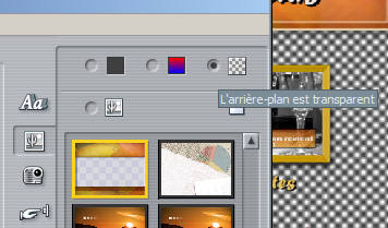

    Ben si, ben si, on peut... :)
    Il suffit de définir un fond transparent dans le menu, voir l'exemple ci-dessous, et de mettre sur les pistes vidéo en dessous du menu DVD ce que l'on veut voir. Et avec toutes les possibilités de LE, on peut faire des trucs assez sympa....

    Merci ! :bravo: :approb: :bravo: :approb: :bravo:
    On trouve ça où dans la doc (le net, c'est un sacré plus, surtout avec des passionnés aussi sympas !) ?
    Bob

    Page 15-51 de la doc V6. Très sincèrement, il manque pas mal de chose à l'authoring DVD de LE, mais il y a des possibilités qu'on trouve difficilement ailleurs comme par exemple toutes les transitions possibles entre menus...
