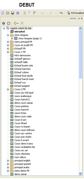

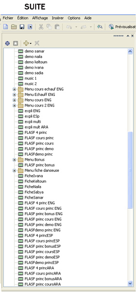

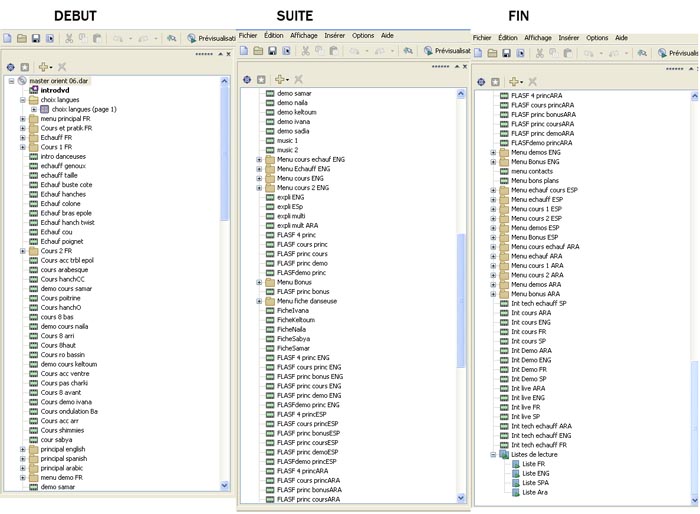

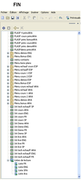

    J'ai mis l'architecture de mon dvd ci dessous. J'avais donc une question à poser par rapport au liste de lecture. En effet j'ai crée 4 listes de lectures et j'ai mis mes medias dans l'architecture du projet correspondant à l'ordre de mes listes de lecture, comme cela si on fait suivant avec la telecommande, on passe bien au film suivant. Or là j'ai du rajouter des medias dans ma liste de lecture. Donc si on fait retour ou suivant pendant la lecture de ces derniers medias, on arrive pas au films suivant dans la liste de lecture mais au film suivant des dernires que j'ai rajouté...je sais pas si j'ai été très clair...
    Donc ma question est peut on déplacer les medias dans l'architecture du dvd ? Sinon il faut que j'essaye de bloquer la touche back et suivant durant la lecture si c'est possible.

    C'est sûr que dans ce sac de noeuds, il faut des liens clairs :D
    Mais ta capture d'écran est trop petite, on n'y voit guère ... :(

    220
    C'est sur que c'est d'une complexité sans nom...Faut pas se louper.
    Sinon, j'ai séparé mes captures. c'est pas terrible...Dis moi si je peux envoyer autre chose.

    C'est lisible à présent, mais je n'y comprends pas beaucoup :(
    DVD complexe: c'est certain.
    Dès que j'ai le temps je m'y plonge.
    En plus je n'ai jamais fait de liste de lecture.
    J'espère que d'autres viendront à notre secours : GEGE, help !
