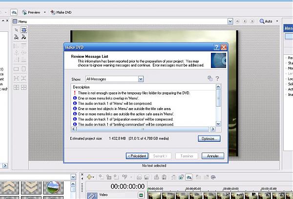

    je viens de lire le tuto de topsub sur dvd architect,mais je ne trouve pas ce que je cherche:
    en gros j'ai une erreur avant de pouvoir créer le dvd!
    hop un screen:
    je précise bien que je spécifie un disque ou j'ai 40go de libre dessus!
    et ca me fait cette erreur,je n'arrive pas à allez plus loin . . . ca me bourre vraiment je dois rendre le projet en fin de semaine et j'y arrive pas -_-
    need help svp !

    salut.
    deux questions:
    tu spécifies bien ton disque en suivant ce chemin d'accès ?
    Menu Options > Preferences > Burning > Temporary files folder
    Tu utilises bien des fichiers encodés pour le DVD ( mpep2, AC3) pas des .AVI ?

    hello.
    j'ai réussi a trouve rle problème en fait,comme tu le dis je ne choisissait pas el bon chemin d'accès.

    j'ai eu le meme probleme que tdaudat, mais apres avoir suivi tes indication jmarc ça fonctionné......mais pourquoi fallait-il aller changer l,endroit d'envoi de notre fichier par les options dans dvd A?? pourtant quand nous faissons ''make dvd'' on peut le faire par le browser...mais ça marche pas !!!:perplexe:
    en tout cas....fallais le savoir d,aller par les option...j'aurais jamais trouver, moi aussi comme dautat j'avais asser d'espace sur mes disque dur et j'aivais vider tout mes ''tempory internet files'' j'etait a cour d'idée la !!:o
