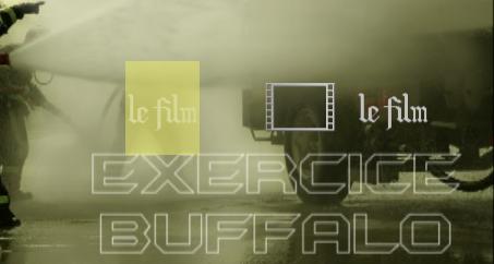

    je supplie qqun de m'aider pour me dire pourquoi ce carré jaune apparait . . . je pète les plombs!!! merci

    Salut
    C’est normal, c'est ton bouton sélectionné par défaut qui est en surbrillance.

    heu oui ok mais quand je fais le rendu ca se voit lol comment dois je faire alors ? o_O

    ben pour pas qu'il y aie ce carré jaune tout moche!
    quand j'effectue la preview,cela se voit,je vais quand même pas y laisser comme ca :perplexe:

    Dans un DVD un bouton peut avoir trois états.
    1- Inactif
    2-sélectionné
    3-valider la sélection
    cela se traduit par des teintes différentes.
    Tu as toujours un bouton sélectionné par défaut qui t'indique la position de ton pointeur, pointeur que tu déplaces avec ta télécommande.
    Si c'est le fait que ce soit un gros carré qui te pose problème ( ce que je conçois parfaitement) remplace-le par un soulignement du mot " le film"
    pour cela, tu sélectionnes le carré et tu le redimensionnes dans la fenêtre d'édition pour en faire une ligne que tu déplaceras sous le mot.

    haaaaaaaaaaaan ok c'est le menu de sélection de la télécommande lol!
    merci bcp!

    C'est une question que je m'étais déjà posée, mais ce que je n'arrive pas à faire, c'est séléctionner le rectangle jaune. Je ne le vois qu'en prévisualisation.

    C'est normal.
    En mode conception du DVD, les teintes "d'état" ne sont pas appliquées aux boutons.
    Donc quand tu sélectionnes un bouton, (visible ou pas), le rectangle qui apparaît est le rectangle jaune, le jaune étant une des teintes par défaut .
    Les teintes d'état sont paramétrables par l'utilisateur.

    ça y est... j'ai trouvé une partie "surbrillance" dans Propriété des boutons, dans style on peut choisir de souligner etc...
    Encore merci jmarc74 pour ta rapidité de réponse.
