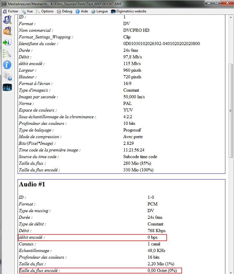

  5. ogt
    J'ai testé votre clip posté là :
    Free - Envoyez vos documents
    Mais celui ci semble comporter des pistes Audio vides (voir Mediainfo), et aucun logiciel de détecte de piste son, donc difficile d'en tirer une conclusion.

    "A l'import dans ma timeline la vidéo est deux fois plus longue que l'audio."
    je voulais vérifier ce point : donc impossible.
    Il fallait envoyer un fichier/dossier cohérant, avec les pistes son.
    Votre vidéo semble être en format PSF soit du 25p encodé en 50i, puisque Mediainfo indique
    <TABLE style="BORDER-BOTTOM: navy 1px solid; BORDER-LEFT: navy 1px solid; BORDER-TOP: navy 1px solid; BORDER-RIGHT: navy 1px solid" border=0 cellSpacing=2 cellPadding=1 width="100%"><TBODY><TR><TD>Type de balayage :</TD><TD colSpan=3>Progressif</TD></TR><TR><TD>Type de balayage original :</TD><TD colSpan=3>Entrelacé</TD></TR><TR><TD>Ordre original de balayage :</TD><TD colSpan=3>Ligne du bas d'abord</TD></TR></TBODY></TABLE>

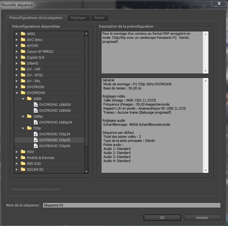

  15. ironman26
    119
    +0 / 3 / -0
    bonjour,
    Je viens de lire le rush envoyer il s'agit bien de dvcpro-HD à 50p donc dans première il faut un réglage en 50p à savoir 50i/s en progressif.
    Choisis comme réglage dvcpro-HD -> 720p -> 50p
    quand tu vas déposer le fichier dans ta séquence il va peut-être te dire voulez vous changer le format ignore cette action et la normalement tous fonctionne .
    bon courage
