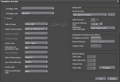

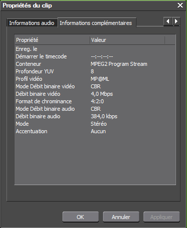

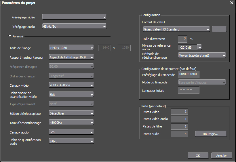

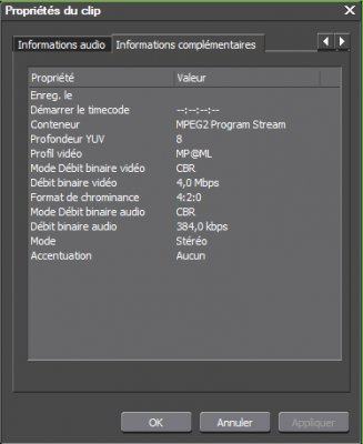

    Deux copies écran des paramètres par défaut DV et HDV chez moi :
      92.1 KB
      223
      186 KB
      239

    Sur mes copies écran plus haut (cliquer sur les images pour les agrandir) les paramètres du HDV
    On est parti pour faire 15 pages, ce que je ferais à ta place, et bien c'est d'essayer plusieurs réglages et tu verras ce qui semble le mieux, non ?
