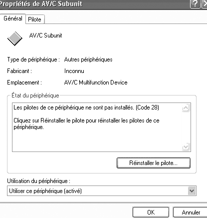

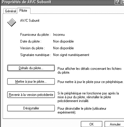

  4. Dan
    Dan Modérateur
    4 687
    Bon... :( .. a helas parfaitement raison... Je viens de tout verifier en comparant avec ma config qui marche, et tout est exactement pareil - hormis le fait que chez moi le camescope est bien reconnu...
    Quand tu as dit que t'avais essaye avec un autre camescope, un Thomson (donc un JVC en fait), avais-tu utiliser le meme cable 1394 que celui que tu utilises maintenant ? J'ai deja traiter ici meme un probleme similaire ou le gars utilisait un cable IEEE1394B qui n'etait pas compatible. Apres achat d'un autre cable (pas "B") tout est rentre dans l'ordre.
    Le mieux serait de pouvoir emprunter un camescope et un cable qui fonctionnent ensemble sur un autre PC equipe d'une carte 1394.
    Sinon, c'est que ce camescope n'est pas supporte (ainsi que le Thomson donc ... c'est un peu gros, mais ca peut arriver surtout avec JVC en fait). Dans ce cas tu peux lancer un Windows Update (lance le en ne demandant que la verification de ton systeme pour que tu puisses telecharger que les patch que tu voudras par la suite, et si tu trouve un truc de ce cote la, alors n'hesite pas).
    Entre le coup du cable et le Windows Update, je ne vois pas grand chose d'autre a te suggerer, a par le gaz :D ... Je suppose que tu as ete voir du cote de chez Canon aussi, des fois qu'ils aient une solution sur leur site WEB ?
    Dan

  6. Dan
    Dan Modérateur
    4 687
    C'est ecrit sur les connecteurs (des fois...).
    Je ne connais pas DV Connect (specific pour certaines cartes DV de chez Pinnacle, mais a priori pas la tienne).
    Essaye bien le coup du Windows Update en attendant de trouver quelqu'un qui peut te preter son cam et son cable. Si tu ne sais pas lancer un Windows update, entre simplement sur la home page du site de Microsoft ou tu trouveras un lien pour ca. Avant ca, depuis les proprietes du systeme, configure Windows pour qu'il te demande ton avis avant de downloader.
    Dan
