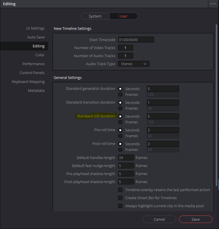

    Hello,
    Tu parles de tuto, sache qu'un des meilleurs d'entre eux reste... le manuel... (c'est la réponse la plus diplomate que j'aie trouvée tout en restant en relation avec le fameux "RTFM" qui serait peut-être mérité, hmmm ? ;))
    Bref, Preferences > Editing : User > General settings > standard still duration (à choisir en secondes ou frames).
    C'est aussi là que tu peux choisir les durée de générateur par défaut, ou celle des transitions etc etc
    Sinon, pour les changer sur la TL, tu l'étires selon le mode que tu choisis : comme je ne vais pas te faire un topo sur toutes les possibilités, je te conseille d'aller regarder un tuto sur le "dynamic trim", par exemple sur Goat's Eye View (98% de ce que tu vas trouver sur Resolve 12.5 est valable pour 14, seul quelques trucs audio peuvent avoir évolué).
    :jap:
  3. ogt
    Comme dans tous les logiciels de montage : il suffit de positionner le curseur à l'extémité de la photo sur le timeline (symbole ][) et de tirer vers la droite.
    Comme dans la plupart des logiciels de montage :
    Menu préférences : Still duration.
    Edit : doublé par Samalaplaya
