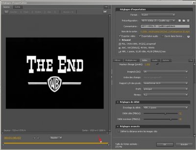

    J'utilise Premiere cs3 (PC = i5 et 4ga), ma séquence (1440 x 1080 en entrée) à une durée de 2h11 et l'encodage en MPEG2 via media encoder me donne une durée de 4h11...
    Au moment du parametrage via media encoder, les indications données via la fenetre "parametre" indiquent une durée de 4h11... Comment faire pour que la durée de mon export soit celle de la sequence de travail? j'ai essayé d'exporter "sequence entière" et "plan de travail" sans différence!

    Allez voir sur la time line, ce qui se passe au temps "4h et des brouettes", en se positionnant à cet instant et en zoomant au maxi.
    Il y a certainement un résidu d'élément (vidéo ou audio) qui est positionné là.
    Dans la fenêtre d'exportation de Mediaencoder, essayez de déplacer le curseur sous l'image de la vidéo (c'est la , je suppose, que l'on vous indique 4H...) pour voir si vous balayez bien toute votre vidéo (ou s'il y a des trous).
  5. Yvesdepaca
    Bonne pioche Olivier !!!!
    Merci !
    Effectivement, 2 résidus (video et audio), aussi fin qu'un poil de yack, trainaient sur les pistes. C'est simple mais encore fallait il y penser. :bravo:
