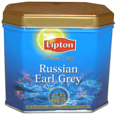

    ;) Salut Vidéo98
    Pas n'importe laquelle ..."je" recommande celle là ...une des plus efficace contre les champs ...magnétiques ..!!! :o
    De plus elles s'emboitent les une sur les autres ..
    " ..MickeyCam " ..le cuivre ..moins couteux est une solution souvent adaptée
    Link >>> L'environnement technique : La cage de Faraday
    Bertrand :cool: :cool:

    bcauchy, plutôt que tes bretons fournisseurs, j'ai mes fournisseurs bretons de boîtes en fer blanc et j'en suis très satisfait. Le dessicateur à base de farine qu'elles contiennent est une très bonne idée de protection et ne laisse pas insensible mon entourage à l'heure du café au lait. [​IMG]
    Contrairement à ce qui est souvent avancé, une cage de Faraday ne protège que des champs radioélectriques, pas des champs magnétiques permanents ou à variations à basse fréquence. Le cuivre (tout comme l'aluminium) ne protège pas ou très peu des rayonnements magnétiques, par contre du fait de son excellente conductivité, il est très utilisé pour la réalisation des cages de Faraday.
    Pour bloquer les champs magnétiques il faut des matériaux ferromagnétiques ayant des propriétés magnétiques particulières comme les métaux ferreux et quelques autres métaux ou alliages.
    Le fer blanc recuit est une bonne protection, la fonte également, mais le plus efficace est le mumétal (alliage de fer et de nickel), difficile à travailler et qui demande un recuit spécial pour être au mieux de son efficacité. :)

    Bcauchy :
    ta citation te contredit :
    <<Une idée fausse et malgré tout largement répandue consiste à croire que la cage de Faraday, particulièrement dans le cadre de l'environnement IRM, permet de protéger l'extérieur de la salle du haut champ magnétique issu de la machine IRM. Il n'en est rien ! La cage de Faraday ne permet de s'isoler uniquement des radiofréquences, à condition qu'elle soit "suffisamment hermétique".
    Pour information, il est utile de savoir que pour protéger un volume de tout champ magnétique, il faut réaliser une cage de Mu-métal, ce qui est extrêmement onéreux.>>
    Ce que je disais était juste, confirmé par Vidéo98.

    Non ..me suis mal fait comprendre ..
    ;) salut Michel
    Tu as parfaitement raison ..ainsi que Vidéo98...j'ai voulu introduire le fait que pas mal de salles se protégent des rayonnements radioéléctriques par des "pseudo cage de Faraday " en lames de cuivres ...dont les salles stratégiques des armées ..pour éviter tout brouillage et surtout captage/fuites potentielles.
    Par contre une bonne boite en fer est une sage précaution "même si que..ersatz "
