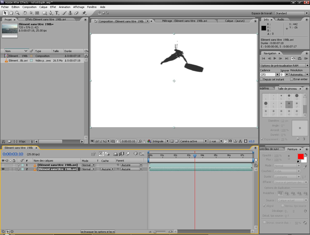

    qqles screenshots :
    source
    avant effet luminance inversée
    aprés effet luminance inversée
    merci pour ta disponibilité :help:

    hehe si tu suis mon tuto a la lettre tu devrais avoir strictement la meme chose que moi, il n'y pas de tour d magie dans mon tuto...
    quand je dis le parametre cache oui c'est avec les modes, mais il ne faut pas confondre le smodes de fusion sur la partie gauche et les caches sur la partie droite...
    D ce que je vois de tes screens la premiere chose : Renomme tes calques, lequel est la video sans effet? lequel est le cache qui va servir a decouper ta video?
    Pour rappel, quand tu te sers du cache en luminance sur un calque, celui va chercher la luminance du calque strictement superieur,
    Pour faire simple, sur ton calque 1, tu fais les effets pour avoir ton image en noir et blanc. Sur ton calque 2, tu as ta video avec 0 effet et sur ce meme calque tu place son mode en luminance inversé, et al tu optiens une decoupe grace au calque 1

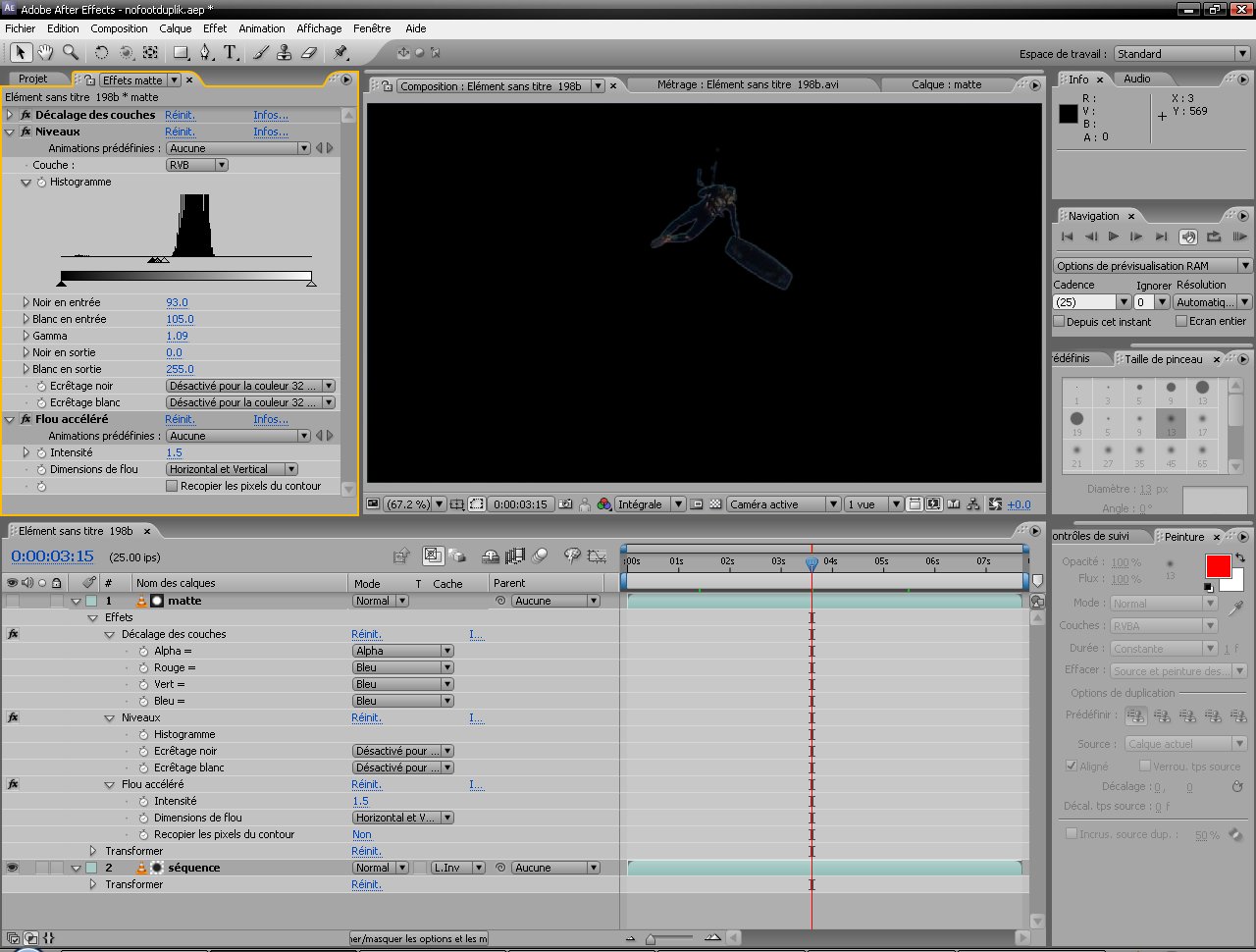

  12. RideZeBigOne
    34
    ah! je me suis posé 10 fois la question en regardant ton tuto :laugh: par moment tu cliques vite un peu partout et tes calques portent le meme nom aussi :amuse:
    dans les screenshots, il y avait une erreur, j'avais inversé les deux calques mais bon meme en changeant l'ordre c'est pareil (l'image est toute noire au final )
    j'ai mis à jour l'image "Aprés luminance inverse" dans le post précédent. J'ai renommé les calques et sélectionné le calque 1 avec les effets.
    Le calque 2 est sans effet, avec le cache luminance inversée
    OK, bien compris. C'est ce que j'ai actuellement.
    qd je visualise le rendu de la vidéo sans effet en mode luminance inversée, j'ai une vidéo quasiment toute noire, :perplexe:
    J'ai recommencé 3 fois à 0 et j'ai toujours le même résultat.
    Je suis sur qu'il n'y a pas de magie qd tu fais le tuto, mais comme tu utilises pas mal les raccourcis clavier, je me demandais si je ne loupais pas une étape importante.

  14. RideZeBigOne
    34
    le N&B est bon (255 ou 0 dans le code RVB, sauf dans les zones flouttées)
    j'ai capturé la manip que je fais :
    franchement je ne vois pas où je fais d'erreur, :hum:

    tu vas etre content :
    tu as tout bon, c'ets normal que ça passe en fond noir... c'est le fond de ta compo, tu peux afficher la grille pour voir la transparence...
    En fait on fait tout le tralala pour isoler le mec c'est tout... maintenant il te faut continuer le tuto, a savoir garder qu ele mec et pas la mer...
