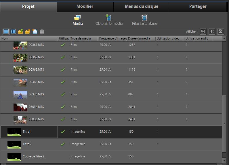

    Une fois que vous avez créé un titre avec toutes ses caractéristiques (fond, police, textes, ...) il se retrouve dans le chutier (Panneau projet)
    Pour créer un nouveau titre avec exactement les mêmes caractéristiques, il suffit de faire clic droit sur ce titre dans le chutier, puis "dupliquer" :
    il se crée alors une nouvel élément "copie de titre".
    Ensuite on ouvre ce titre et on ne modifie que le texte.
    On peut également renommer le nom de ce titre
    C'est ce que je fais toujours dans Premiere Pro, donc idem dans Premiere Elements.

    Je procède exactement comme vous dites : en dupliquant le Titre 1 je récupère une Copie de Titre 1 qui une fois positionnée sur la Timeline a la même police de caractères, la même couleur, mais ni la même longueur (j'obtiens la longueur de titre standard fournie par le module "Titres et Texte") ni les fondus à l'ouverture et à la fermeture. Je dois zapper une étape mais laquelle ?
